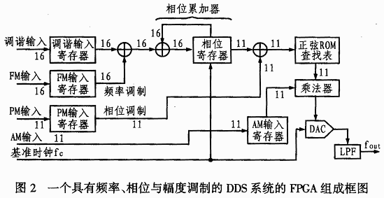

图2所示为一个具有频率、相位与幅度调制的DDS系统的FPGA组成框图。它的频率调制可以在调谐寄存器与相位累加器之间插入一加法器来实现,频率调制与相位调制有相同的分辨率,因此,频率可以覆盖整个调谐频段。相位调制器可通过在相位累加器后插入一个加法器来实现。幅度调制则是在正弦查找表后插入一个乘法器来实现。该系统具有高精度、高稳定性等特点。
