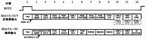

AC-Link接口时序如图1所示,输入输出音频数据和控制寄存器的读写命令组织在一帧里,一个输入或输出分割成12个时隙,每个时隙为20位采样分辨率.控制器把12.288MHz时钟256分频,产生一个SYNC信号,此信号用于标志一个输入(输出)帧的开始。
图1 双向AC-Link数据帧及时隙分配
由图1可知,每个输入(输出)帧除了有12个20位的数据/命令(数据/状态)复用时隙外,还有一个特殊的16位的帧首时隙,此时隙主要用来标志此帧是否可用,如果此帧可用,那么此帧中对应时隙中为有效数据。
