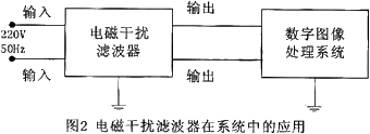

(3) 抑制数字信号的串模干扰。这种串模干扰是相邻信号线在传输信号过程中引起的干扰,大多发生在印制板平行导线上。串模干扰的强弱与相邻两信号线之间的耦合阻抗和信号本身的阻抗有关。因此,在本系统中应当:尽量缩短信号线的长度;传输多种电平信号时,尽量把前、后沿时间相近的电平信号划为一组传输;在双面印制板的背面布置较大面积的地线区域可对部件产生的高频脉冲噪声起到吸收和屏蔽的作用。 (4) 利用电磁干扰滤波器(EMI Filter)消除电源干扰。随着电子设备、计算机和家用电器的大量涌现与广泛普及,电网干扰正曰益严重并形成一种公害。特别是瞬态电磁干扰,其电压幅度高(几百伏至上千伏)、上升速率块、持续时间短、随机性强,容易使数字电路产生严重干扰,甚至损害设备。电磁干扰滤波器亦称电源噪声滤波器(PNF),它能有效地抑制电网噪声,提高设备的抗干扰能力及系统的可靠性。电磁干扰滤波器在系统中的应用如图2所示。
