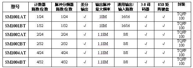

二、SM1000系列规格

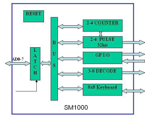

三、SM1000功能框图
                                         图1. SM1000功能框图
1. 复位
2. 锁存
3. 总线
4. 2-4路计数器
5. 2-4路32位脉冲分频器
6. GPIO
7. 3-8译码器
8. 8x8矩阵键盘

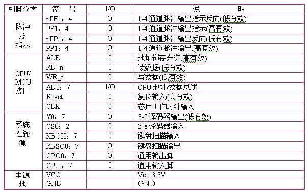

四、功能引脚介绍

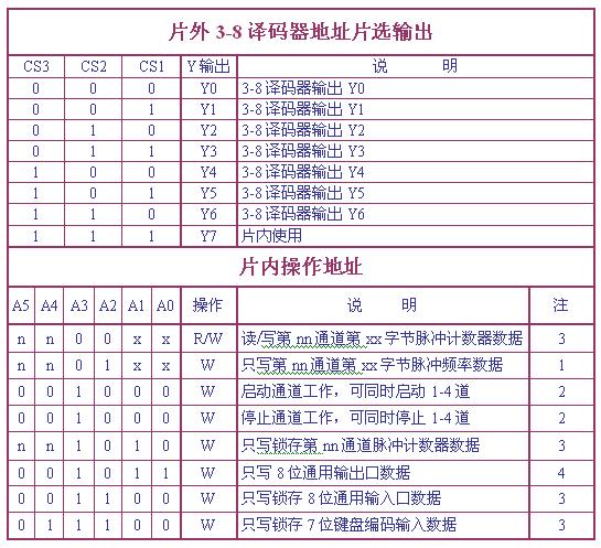

输出7根片选线,地址划分见地址分配表。
B、地址分配

其中:锁存地址和读地址,可参见地址分配表3。

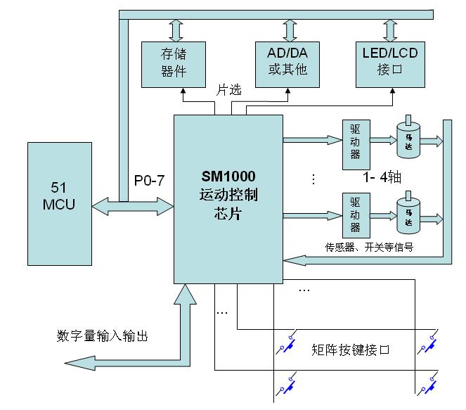

八、基于SM1000的运动控制系统框图
在图2方案里,除了1-4轴运动控制本身之外,在板上根本不需要译码器、锁存器之类的芯片,按键扫描电路也节省了不少MCU带宽开销,数字量通用输出/输入也增加了系统的控制方便性。
                                                      图2. 基于SM1000的运动控制系统框图
