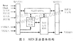

整体的系统结构如图3所示。图中粗线代表数据线,细线代表控制线。控制信号从输入接口进入,数据和密钥通过数据总线进入,根据控制模块来进行数据传输,更换密钥和加密运算。
从第3节的分析可以看出,AES算法可以通过对SRD表,xtime表和RC表的查询和通过组合逻辑实现的移位和异或运算来实现。这些实现方法代替了繁琐的乘法运算,提高了加密速度。
采用了流水线结构来同时处理多个数据块,提高吞吐量。

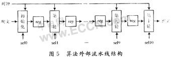

在轮函数的外部,将每一轮函数都作为外部流水中的一级,从而实现了算法内部外部的完全流水结构,如图5所示。
其中,控制信号sel0~sel10分别是每一轮数据处理是否完成的标志。
由于采用流水线结构只能用于非反馈加密模式,所以AES算法的实现使用的是电码本模式(ECB)的工作方式。

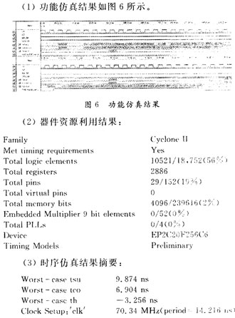

针对AFS算法和FPGA的特点,对每一步的处理都采用以字节为单位的对寄存器进行操作的方式。往QuartusII5.0中,用VHDL硬件描述语言实现了该算法,经过仿真,结果如下:
