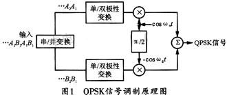

QPSK信号有00、01、10、11四种状态。它对输入的二进制序列首先必须进行分组,每两位码元一组。然后根据组合情况,用载波的四种相位表征它们。QPSK信号实际上是两路正交双边带信号,可由图1所示的方法产生。

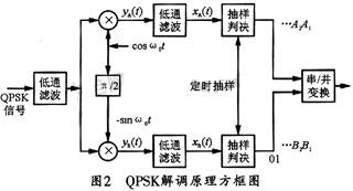

 由于[url=link PSK|0]QPSK[/url]信号是两个正交的2PSK信号的合成,所以,可仿照2PSK信号的相平解调法,用两个正交的相干载波分别检测A和B两个分量,然后将其还原成串行二进制数字信号,以完成QPSK信号的解调。其解调过程如图2所示。

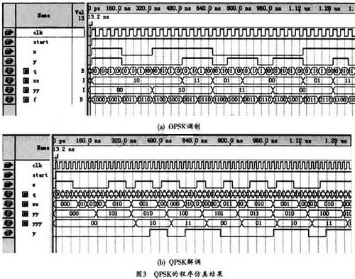

 图3所示是QPSK在QuartusII环境下的调制和解调仿真结果。

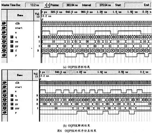

 图6所示OQPSK在QuartusII环境下的调制和解调仿真结果。
