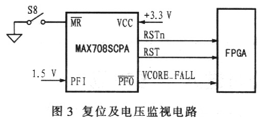

复位及电压监视电路采用MAX708SCPA,提供上电自动复位及手动复位。MAX708SCPA的PFI引脚为监视电压输入端,当PFI输入电压低于1.25 V时,PFO引脚输出低电平表示电压过低,本设计中用于监视FPGA 1.5 V内核电压。开关按钮S8提供手动复位。其电路示意图如图3所示。
