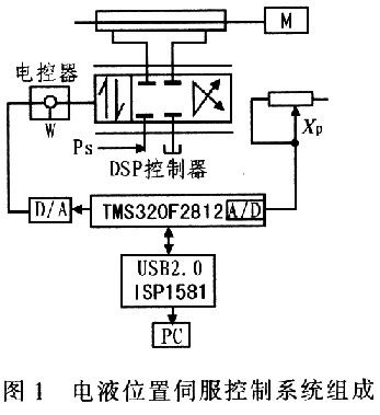

以喷漆机械手第一关节为对象,构造了研究实验装置,如图1所示。其中反馈器件采用精密导电塑料电位计。整个控制系统以DSP为核心、由喷漆机械手第一关节、位置传感器、12位A/D转换器和D/A转换器、信号调理电路和输出放大驱动电路以及上位机PC等组成,实现定位和伺服跟踪控制。

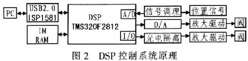

控制系统采用了PC+DSP的控制方案,系统总体结构如图2所示。其中PC机主要用来显示控制界面,调节各控制参数,实时显示各相关信号。而DSP则完成低层的控制功能,通过A/D转换器采集各路信号,经过一定的算法处理后,由D/A口输出,以及通过I/0口、光电隔离驱动放大电路来控制各电磁阀的开关。同时通过通信,向PC机发送采集来的信号,并接收PC机的起动、停止等指令以及各控制参数。

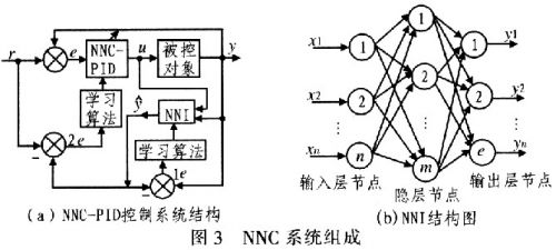

神经网络PID控制系统结构如图3(a)所示。从控制系统框图中可以看出,神经网络PID控制包括两个控制子模块:NNI为被控对象模型辨识器,NNC为神经网络PID控制器。NNC-PID控制系统的工作原理是:首先获取实际被控对象的输入输出样本对,然后利用NNI对被控对象进行离线辨识,当辨识精度达到设定的要求时,通过实时调整NNC的权值系数,使系数具有自适应性,从而达到有效控制的目的。
3.2 神经网络辨识器(被控对象模型辨识器NNI)

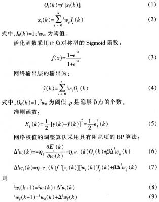

神经网络辨识器NNI采用3层串并联BP网络实现,包括输入层、隐层、输出层,其结构如图3(b)所示。网络的输入是被控对象的输入/输出序列[u(k),y(k)],网络的输出为教师信号
网络隐层的输入输出为:

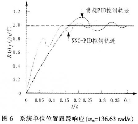

对电液位置伺服机械手系统首先采用常规的PID控制,利用Ziegler-Nichols方法整定PID参数,即控制系统在纯比例控制下,调整比例增益,使系统达剜临界稳定,记录这时的增益ku和临界振荡周期Tu,即可确定PID的参数,即:kp=0.6Tu,kI=0.5Tu,kD=0.25Tu,最后确定比例、积分、微分系数分别为:kP=1.02,kI=0.024,kD=0.006,这时系数的位置阶跃跟踪响应如图6所示。在同等情况下,采用神经网络NNC-PID控制方法对电液位置伺服机械手系统进行控制,取NNC的初始权值为PID的调定值,即:v1(0)=1.02,V2(0)=0.024,V3(0)=0.00 6,为了保证迭代的稳定性,限制权值的迭代范围:0.1≤v(1)≤1.3,0.001≤v(2)≤0.06,0.001≤v(3)≤5,这时系统的位置跟踪响应曲线如图6所示。通过对比可以看出利用神经网络NNC-PID方法,由于具有学习能力,使系统很快收敛于位置稳态值,神经网络NNC-PID控制由于能够实时调整PID参数,使系统的控制性能得到提高,同时对参数时变表现出良好的鲁棒性,很好地解决了液压系统的非线性和参数时变问题。
需要注意的是,神经元比例系数K的选择对系统的控制性能影响最重要,过大或过小都将导致系统性能变差,甚至不能实现自寻优和自适应。而ηP、ηI、ηD对系统的性能影响体现在学习速度的快慢上。
