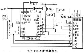

  由于FPGA基于RAM工艺技术,掉电后不能保存信息,因此需要一个外置存储器来保存信息。采用一次可编程的PROM(高有效或低有效)XCF01SV020,其复位引脚的极性可编程设置,供电电压为3.3 V。XCF01SVO20的DONE、INIT、CCLK信号来自于FPGA XC2S100E。系统上电后,首先FPGA初始化,INIT、DONE置低。INIT置低后复位PROM,此时由于PROM的CE为低,因此选取PROM,从而可将数据流从DATA引脚输入到FPGA的DIN引脚。配置完成后,FPGA将DONE接高,PROM处于低功耗的待机模式,并将DATA引脚置为高阻态。图2为FPGA配置电路图。

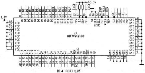

  FIFO电路采用IDT公司的IDT72V17190器件,该器件采用3.3 V电压供电,16位64 KB容量的FIFO,工作时钟高达100 MHz。如图4所示,FIFO的数据输入D0~D15及PAF、WCLK、WEN均与FPGA相连。数据输出Q0~Q15及REN、RCLK、OE、EF、MRS、HF、FF均与USB2.0单片机相连。读FIFO状态时,USB2.0单片机给出FIFO复位信号MRS和使能信号OE,然后判断FIFO的状态信号EF(空)和HF(半满)。当FIFO半满且非空,即EF为高,HF为低时,给出FIFO读使能信号REN和读时钟RCLK,从FIFO中读出数据;写FIFO时,FPGA判断FIFO的PAF(几乎满)信号,如果该信号无效,则给出写使能WEN和写时钟WCLK,将数据写入FIFO。

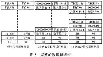

  在数据采集部分中,当同步信号的上升沿到来时,将3个帧标志分别写入3个缓存,频率信号数据的帧标志为EB90;20路数字信号的帧标志为2个EB91;15路脉冲信号数据的帧标志为3个EB92。读取数据模块中,当同步信号的下降沿到来时,开始读取缓存的数据送至外部FIFO,并判断当读取一个EB90后,开始读取缓存的数据,并送入外部FIFO;当读到两个EB91后,读取缓存的数据,并送入外部FIFO;当读到3个EB92后表明一帧数据读取完毕,等待下一个同步信号的下降沿后再开始读取下一帧数据。由于外部FIFO是16位,所以数据中不满16位的都用0将数据补充完整,完整的数据帧结构如图5所示。
  上位机收到一帧数据后进行解帧处理,对于频率信号数据,将这些T值相加并求平均得出T’,再乘以2,由于系统时钟是120 MHz,所以2T’/120为频率信号周期(μs级),然后求倒数即可得出该信号的频率值。
  20路数字量信号数据直接显示其电平状态。脉冲信号数据则先判断哪一路(多路)脉冲信号发生变化,再判断该信号(几路信号)的电平状态。若为高电平,则对应的时间应为TBa;若为低电平,则对应的时间应为TBb。TBa即为该脉冲信号相对于同步信号的延迟,而TBb-TBa的值即为该脉冲信号的正脉冲脉宽。
