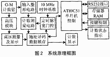

        定标器系统由电源部分、输入电路部分和脉冲计数显示部分3个模块组成,原理框图如图2所示。

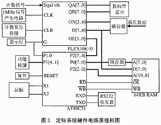

G-M计数管产生的负脉冲经过输入整形电路,进行整形、放大处理,产生标准TTL信号,再由计数测量电路进行计数。定时脉宽门控电路控制计数的脉宽,分6个档:×10 -3、×10 -2、×10 -1、×10 0、×10 1、×10 2。时间倍乘档有4种选择:×1、×2、×4、×8。这样进行的一组测量数据即可以用来描述射线粒子产生的规律。 图2中,显示部分采用的是动态显示的方法,利用单片机AT89C51来进行即时的控制和相应的显示数据。同时根据需要,选择部分测量数据(包括此次计数数据及对应的高压值)存储到RAM中,然后将所选取的RAM中的数据通过RS232串行端口发送到PC机上,经过相应的处理软件进行描图,以及相应的实验数据处理。为了使系统更加集成化,特定时脉宽门控、计数测量电路、地址译码及数据锁存、总线的驱动等电路集成到1片FLEX10K的FPGA中。图3为系统详细电路原理框图。

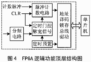

3.1 FPGA逻辑功能结构及其总体设计
为了简化设计,实现系统大量逻辑电路的集成,在设计中使用了现场可编程逻辑门阵列器件(FPGA)。FPGA主要实现以下逻辑功能:定时脉宽门控、计数测量、地址锁存、译码、总线的驱动和扩展以及数码显示的控制等功能。其逻辑功能顶层结构如图4所示。FPGA器件选择Altera公司FLEX10K10系列的EPF10K10LC84-4芯片。该芯片集成有1万个等效逻辑门,含有572个逻辑单元(LEs)、72个逻辑阵列块(LABs)、3个嵌入式阵列块(EAB s),并具有720个片内寄存器,可以在不占用内部资源的条件下实现6144 bit的片内存储器;内部模块间采用高速、延时可预测的快速通道连接;逻辑单元间具有高速、高扇出的级联链和快速进位链;片内还有三态网络和6个全局时钟、4个全局清零信号以及丰富的I/O资源;每个I/O引脚可以选择为三态控制或集电极开路输出,可以通过编程控制每个I/O引脚的速度以及I/O寄存器的使用。

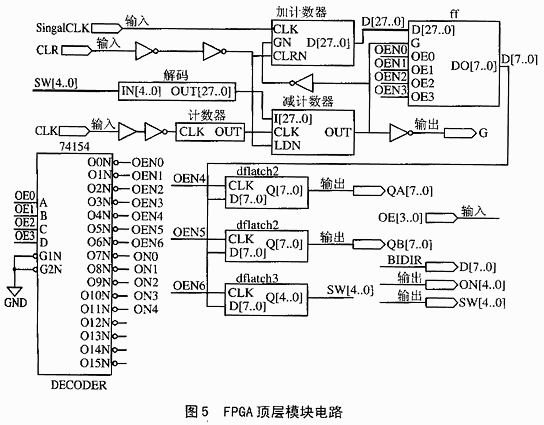

FPGA单元主由脉冲计数模块,定时控制模块,地址锁存、译码、总线驱动、扩展模块这3大模块组成。其中脉冲计数模块和定时控制模块用来实现对输入脉冲的计数次数的测量;地址锁存、译码、总线驱动和扩展这部分模块,主要实现各数据在总线上的分时传输。总线上的数据包括脉冲计数数据和电源模块的高压数据,以及来自单片机的数据总线D0~D7的数码显示用数据。此模块中的地址译码部分,提供锁存单元片选信号。图5所示为FPGA顶层电路图。
在具体设计时,考虑到计数脉冲宽度为0.1~100μs,最高计数率为2MHz,即计数位数达7位,所以设计中的脉冲良数模块就相当于1个7位的BCD加计数器;而定时控制模块相当于1个7位的BCD减计数器。减计数器的预置初始值由定时选择开关控制,从而控制数的时间。CLR信号为“计数键”产生的一脉冲信号,标志计数开始,而减计数器减到0时加计数器即停止计数。这部分设计通过调用MAX+PLUS II提供的库函数用AHDL语言结合图形输入完成。地址译码、锁存、总线驱动模块主要由D触发器和I/O接口设计而成。由于数据传输中用的是双向输入/输出端口,但是Altera芯片的引脚端口并不可以直接使用,需要加1个三态的逻辑门,因此,总线接口部分采用这2种函数原形(三态门和双向端口)进行组合设计。

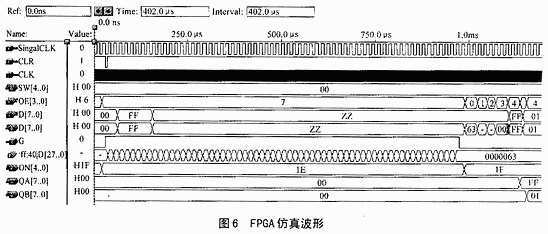

        在整个FPGA设计中,各单元模块都是经过严格的设计验证之后才继续上一层设计的。这里主要使用MAX PLUS II的TIMER进行波形仿真,来验证各子模块的功能,判断其时序是否满足要求。若时序稍有不对,甚至仅是小毛刺,也要立即更改输入设计。这样,设计的精度才高,系统工作才稳定。当每个模块最终都在时序上满足逻辑功能需求时,设计才能完成。图6为FPGA在MAX PLUS II环境下综合设计后的时序仿真波形图。

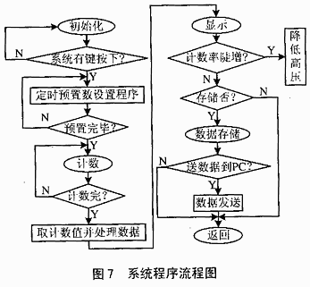

软件部分主要是单片机AT89C51对系统进行控制及相应的数据处理,整个控制流程如图7所示。
