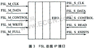

FSL总线是一个基于FIFO的单向点对点通信总线,主要用于FPGA的两个模块间进行快速的通信。FSL接口的I/O信号如图3所示。
该接口的主要特点:
◆单向的点对点通信;
◆非共享的无仲裁通信机制;
◆支持控制位与数据分离的通信;
◆基于FIFO的通信模式;
◆可配置的数据宽度;
◆高速的通信性能(独立运行达到600 MHz)。

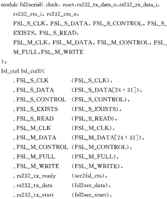

从图4中可以看出:对于FSL1,MicroBlaze是主设备,UART模块是从设备,MicroBlaze可以发送数据或者命令给UART模块;而对FSL0来说,UART模块是主设备,而MicroBlaze是从设备,UART模块可以发送数据给MicroBlaze来处理。FSL0和FSL1构成了一个FSL总线对,使得MicroBlaze和UART模块可以进行全双工通信。其设计的顶层实现部分代码如下:

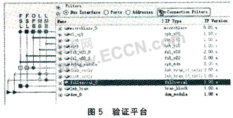

无论基于何种总线,用户开发的IP核开发完毕之后,都要组建一个基本系统对IP核进行验证。这个基本系统要包含必要的外设,重点对IP核的性能进行测试。如果在测试中发现错误,则需修改错误然后导入到系统中,再进行测试,直到满足基本功能、达到设计预期目标为止。如图5所示,本验证平台包括以下处理器和外设:MicroBlaze,数据指令BRAM,调试模块,DCM模块和用户IP模块。特别注意,增加了2条FSL总线组成一个FSL总线对,用于用户IP与处理器进行通信。

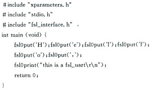

在上述硬件平台基础上,开发一个基本的C程序,对FSL总线UART进行测试。代码如下:
打开串口调试工具,观察到的结果如图6所示。
通过验证,所设计的基于FSL总线的UART外设IP核达到预期目标,可以集成到SOPC系统中正常工作。
