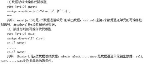

数据通道模型中内部数据总线分别由三态门和多路选择器实现读写操作,使用特定的硬件描述语言Verilog HDL代码模型进行描述。对于挂接n个数据通道单元的m位数据通道内部数据总线,读、写两种操作的Verilog HDL代码模型分别表示如下[3]:
