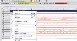

Quartus II 平台用SignalTap抓到信号的界面如图2所示。
 图2 SignalTap抓信号界面
在信号名称上单击右键,选择图2所示Create SignalTap II List File选项,生成如图3格式界面。
 图3 SignalTap II List File界面
