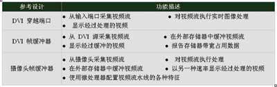

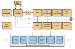

VSK提供三个参考设计,用来快速启动在FPGA上运行的视频应用的开发过程。每个参考设计都是在基础平台上构建的,并且使用了VSK的IP库中的定制外设。表1列出了各参考设计及其所显示的视频处理和连接功能。这些参考设计旨在提供一个起点,可以在此基础上进一步开发。图1所示为如何将DVI穿越端口参考设计接入基础系统。
图1 带视频流水线的基础系统
表1 VSK参考设计概览
