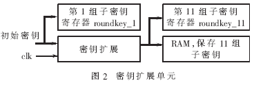

  密钥扩展是将初始密钥作为种子密钥,经过字节代换、字节移位、轮常数计算、字异或等过程,计算产生10轮迭代子密钥。有文献提出计算密钥时密钥扩展和加密过程同步执行,这样做会节约 FPGA的存储器资源。但笔者认为在算法运行过程中,扩展密钥进程始终运行会增加FPGA芯片的动态功耗。另外,AES算法解密运算是从最后一轮子密钥开始,只有扩展出所有子密钥才能启动解密运算,因此制约了解密过程的实现。通常情况下初始密钥不会频繁改变,加/解密多包数据时可共享密钥扩展结果,同时由于Cyclone器件存储器资源丰富,为存放子密钥提供了足够的空间。因此本文采用更普遍的做法,将所有子密钥扩展后保存在RAM中,使用时依次从RAM 中读取。这种方式不受加解密实现过程的限制,灵活性强,非常适合于加密算法的FPGA实现。 从RAM中读取子密钥需要时间,为了避免算法第一个Add Round Key过程带来的延时,可以将第一组子密钥(初始密钥)和最后一组子密钥(解密过程第一组子密钥)在写入RAM的同时,分别保存在两组寄存器中。如图2所示,加/解密时直接利用寄存器结果进入算法第一轮迭代,保证算法在10个时钟内完成10轮迭代,从而减少Add Round Key的时间。
  保存密钥虽然多占用了约256个寄存器资源,但这样做更易于实现算法的流水线操作,对提高整体性能有很大帮助。

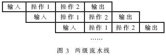

  AES算法结构简单,只需要逻辑运算和查找表运算。笔者通过优化设计轮函数,使得基本迭代方式下的时钟频率远高于PCI接口的时钟频率33MHz。本文在满足算法时钟频率的基础上,通过降低算法分组数据的处理时间来提高吞吐量。具体做法是:采用两级轮外流水线,将AES算法的10轮迭代过程分为前后两个操作段,每个操作段可作为一级流水线,在操作段内部,每轮之间以反馈(FB)方式完成5轮基本迭代,前一个操作段结束后,将结果直接送入第二个操作段,同时去处理下一个分组数据,两个操作段互不影响,并行执行。考虑到实际应用中数据总线宽度(如PCI总线)通常为32位,这里将AES算法IP核的数据宽度设置为32位,4个时钟输入/输出一个分组数据。为了与每一级流水线5轮迭代过程相匹配,在输入/输出分组数据的第5n个时钟内执行一轮空操作,使得输入明文数据、输出密文结果、第一级流水线和第二级流水线四步操作同时执行,从而实现图3所示的流水线过程。在得到第一个分组结果后 ,每5个时钟就会产生一个分组结果,从外部看起来,完成一个分组仅需要5个时钟。
  3.3 实验结果与性能分析
  将设计在QuartusⅡ4.2软件中综合,仿真最高频率为78.38MHz,完全可以满足较低全局时钟频率的要求。整个系统设计采用33MHz时钟,实验测试结果表明,吞吐量已达到810Mbps。如果提高全局时钟频率,则吞吐量会超过1Gbps。
