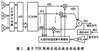

自适应波束形成又称自适应空域滤波,他是通过对各阵元加权进行空域滤波,来达到增强有用信号、抑制干扰的目的,而且他可以根据信号环境的变化,来改变各阵元的加权因子。在理想的条件下,自适应波束形成技术可以有效地抑制干扰而保留期望(有用)信号,从而使阵列的输出信号干扰噪声比(SINR)达到最大。自适应过程的实现可以采用任何一种适用于横向结构滤波器的自适应迭代算法,比如Wiener滤波器,或者最小均方(LMS)算法。本设计采用最小均方(LMS)算法,系统结构原理如图1所示。
 基于FIR自适应波束形成系统过程如下:一方面,输入信号与表示在n时刻的值可调节权系数ω1(n),ω2(n),…,ωm(n)相乘后相加得到输出;另一方面,将输出信号与期望信号进行对比,所得的误差值通过一定的DLMS自适应控制算法再用来调整权值,以保证空间滤波器处在最佳状态,实现滤波的目的。

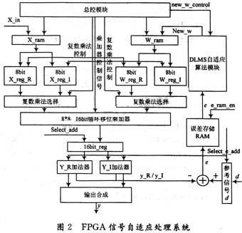

根据数字自适应波束形成的原理和数学模型,本文设计的基于FPGA数字波束形成系统结构如图2所示。8路输入信号x(n)经过前端信号处理,A/D转换后,在总控模块的控制下进入输入数据存储模块双口RAM,自适应波束形成的具体实现步骤如下:
第一步:由式(1)得,实际输入的x(n)和调整后的权值w(n)各分量相乘之后累加得到输出y(n);
第二步:由式(2)得,实际输出的y(n)与期望d(n)相减得到调整误差e(n);
第三步:由式(3)得,延时后的调整误差P(n)跟步长的2倍相乘,再和延时的输入x(n-D)相乘得到的积与延时的权值相加,得到新的权值向量。
第四步:新的权值向量再与新的输入向量循环进行第一到第三步实现自适应。
由此,我们可以将系统分为五大模块:主控模块:主要产生时钟信号,给各模块提供时序信号触发各模块的启动和初始化;双口存储模块(包括输入数据存储模块、权值存储模块、误差信号存储模块等):存储各功能模块所需的数据和参数;自适应权值计算模块,误差计算模块:这两个模块可以合在一起,用于系数更新的白适应算法;空间滤波器乘加模块:完成滤波运算,得到输出结果。

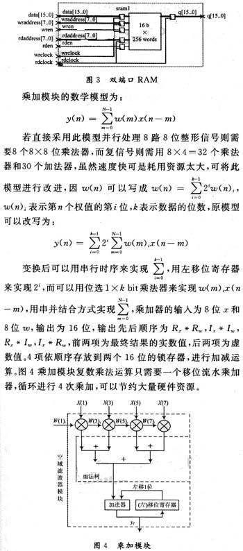

存储模块采用8位和16位双口RAM(如图3所示)作为信号数据和权值数据的存入和读取存储器,分别用来存放输入信号x、权值ω和误差e,分别由控制信号clkregbt,clk_regw和clk_rege来控制信号的写入和读出。其中x_ram用来存放输入信号;w_ram存放权值,其输入为系数更新模块的输出,输出为更新后的权值。

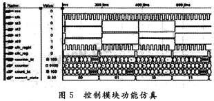

图5为主控模块的仿真波形,其中ST0,ST1,ST2,ST3为复数乘法的4种组合,clk_regbt用来控制乘法器完成乘法,counter_bt用来控制乘数的位选,clk_reg用来控制运算新数的进入、上次计算的完毕和结果的输出。

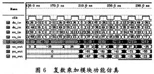

图6为复数乘加模块功能仿真结果,dc_out,ds_out,xc_out,xs_out分别是输入信号和期望信号的实部和虚部,ec_out,es_out,yc_out,ys_out分别为误差和滤波输出的实部和虚部。

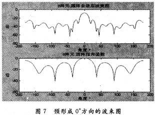

图7为系统仿真测试结果:系统预形成波束方向为0°方向,干扰从45°传来,通过仿真结果可以看出,主波束在0°方向形成,和预形成主波束吻合,在45°干扰方向形成零陷,并且提高了主波束的增益,满足系统的设计要求。
