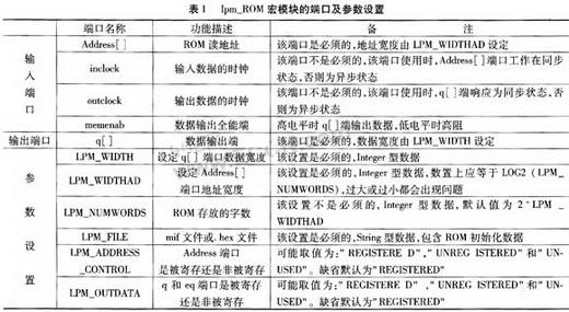

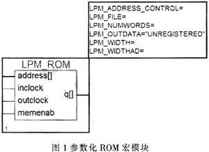

基于MAX+PLUSⅡ软件平台,FPGA可编程器件实现ROM功能比较简单。只需运行MAX+PLUSⅡ,选择图形输入,在新建页的空白处双击并在弹出的对话框中选择d:\maxplus2\max2lib\mega_lpm,调用软件提供的参数可调库(mega_lpm),找出参数化ROM宏模块(lpm_rom),如图1所示。表1列出lpm_ROM宏模块的端口及参数设置。

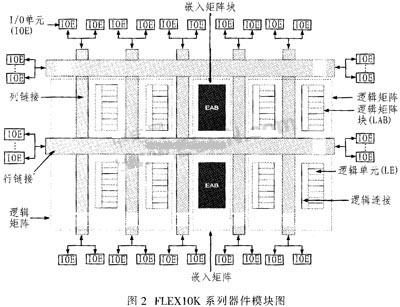

根据需要选择必要的Address[]、q[]两个端口创建加法运算的查找表。引入lpm_ROM宏模块后,一定要把LPM_ADDRESS_CONTROL设置为″UNREGISTERED″,否则编译报错。本系统设计选用了Altera公司的FLEX10K系列的FPGA(EPF10K10LC84-4),其模块结构如图2所示。

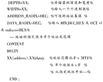

mif文件是在编译和仿真过程中作为存储器(ROM或RAM)初始化输入的文件,即memory initialization file。mif文件格式为:

依上述方法创建的mif文件只是一个空文件,在lpm_ROM宏模块的LPM_FILE中引入这样的文件,仅仅能帮助lpm_ROM宏模块通过编译并把所有的存储单元初始化为零。且在编译出现:Warning:Can't find data in initial memory content[MIF/HEX]file。
mif文件的格式是固定的,对于前4行(DEPTH,WIDTH,ADDRESS_RADIX,DATA_RADIX),前2个参数应与lpm_ROM宏模块LPM_WIDTHAD和LPM_WIDTH相关联,后2个参数为了方便一般设置为DEC(十进制)。关键是文件内容的begin与end之间的部分。mif文件的使用就是修改begin与end之间的内容。主要有两种修改方法。
