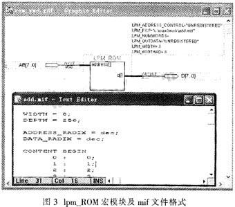

设计要求:8位地址输入,8位数据输出,输出数等于地址高4位对应的数加低4位对应的数,即实现1个4位二进制加法的查找表。这里只用到lpm_ROM宏模块的Address[]、q []两个端口。lpm_ROM宏模块及mif文件格式如图3所示。

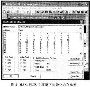

mif文件的修改方法2是在MAX+PLUSⅡ环境下,直接修改lpm_ROM存储器的各存储单元的内容。步骤如下:先引入lpm_ROM宏模块,新建aa.mif文件并加载到LPM_FILE中,编译完成后,波形编辑,然后仿真。此时MAX+PLUSⅡ会增加一个initialize菜单,点击initialize->initialize memory…,即可在弹出的对话框中编辑存储器各单元内容,如图4所示。
 各存储单元输入后,点击Export File…,在弹出的对话框中确定要输出的mif文件名,即完成了对mif文件的修改。这种方法适合数据量较小的场合,比较简单直观。

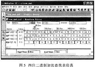

以四位二进制加法查找表为例,分别采用以上两种方法对mif文件进行修改,仿真如下图5所示。
 仿真显示,两种方式下均正确实现了四位二进制加法查找表。
