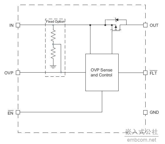

在整个方案中,核心部分器件为过压保护开关,以美国研诺逻辑科技有限公司(AA
TI
)的过压保护开关AAT4684为例,过压保护开关的内部主要是由控制逻辑电路和 PMOS管组成,当OVP端的检测电压高于特定电压阈值之后,逻辑电路就会通过栅极关断 PMOS的沟道。由于该PMOS管拥有较高的持续性耐压(28V),因此可以保护后端的元器件不会因前端电源输入异常高压而烧毁(其内部原理如图2所示)。
图2:AAT46842 内部原理图。

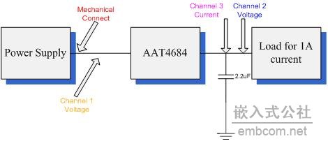

图3所示为测试所用电路原理图,输入端为 12V平稳直流源,电源通过一段长度为 1米的导线与 AAT4684的输入端相连, CH1为AAT4684输入电压的测试点, CH 2为 AAT4684输出电压的测试点,CH3为其输出
电流
探测点。将 AAT4684的OVP保护电压设为 6V(即当电压超过 6V后,开关管立刻关闭,以保护输出端的电路)。为体现实际应用中AC适配器的插拔情况,对系统的上电过程通过导线和电源的机械性拔插来实现。
图3:测试所用电路原理图。

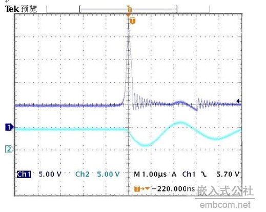

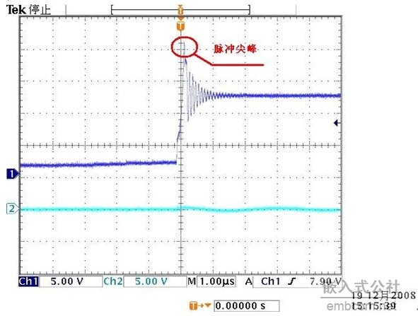

由图4所示的波形中可以到,在电路上电的时刻,输入端的电压很快超过了 6V并最终稳定在了 12V左右,而输出端电压由于OVP开关的作用,始终维持在 0V电压,即 AAT4684输出端之后的电路不会因过高的输入电压而受到影响,后端电路器件在此时受到了AAT4684的过压保护。
图4:经
示波器
测得的各通道的电压及电流波形。
但是在这同时却发现当电源电压插入的瞬间, AAT4684输入端的电压呈现了一个超过 20V的尖峰。如果进一步调高输入电压(如将电压调整到16V),在拔插电源时会发生 OVP开关烧坏的现象,但是电源所提供的输出电压却远小于 OVP开关的最高耐压 28V。如何解释此现象呢?
原因就出在从电源输出到AAT4684输入的这段导线上。任何一段有长度导线具有一定的等效
电感
。等效电感的存在相当于在理想导线上串联了一个分立电感器,同时由于芯片的输入端存在的输入
电容
,接合起来就相当于一个如图 5所示的 LC振荡电路;而这个电路当输入一个阶跃时在输入电容上最大可出现 2倍于输入的振荡电压。
图5: 输入端输入电容与导线电感构成的LC振荡电路。
由于这些等效器件的存在,就会在系统上电的瞬间于OVP开关输入端产生一个高于电源的电压。过高的瞬间电压就类似静电放电电压,虽然总能量不大,但是如果其电压值在瞬间高过了OVP开关的最高耐压范围,就足以将 OVP开关内部的
MOSFET
击穿,使得芯片输入端对地发生短路,失去作用。因此在考虑过压保护设计时,还应考虑对电路输入端可能出现的瞬态高压的防护。

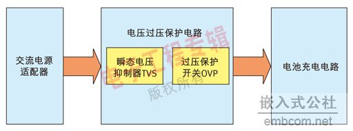

由于OVP保护开关虽然可以持续地长时间承受耐压范围内的电压,但是却无法经受超过其耐压范围的瞬时电压冲击,而TVS结构的二级管,虽然无法承受长时间的导通电流,但是却可以在瞬时吸收很高的电压冲击,通过自身的雪崩导通来限制其两端的最高电压,对电压起到钳位的作用。因此将 TVS管置于OVP开关电路之前,就可以有效地防止瞬时高压对 OVP开关的破坏,同时OVP的持续受压能力又可以保护后端电路免受前端电源持续高电压的破坏。电路逻辑结构如图 6所示。
图6:耐高压电路逻辑图。

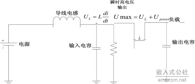

另一方面,当OVP开关导通并存在一个持续较大工作电流流过时,此时如果突然关闭开关(比如启动了 OCP过流保护或OTP过温保护),因导线电感中的电流不会突变,导线电感中的瞬时电流的变化会在 AAT4684的输入端产生一个高于电源的电压,这就使得OVP开关会在一个很短的时刻需要承受一个极高的电压,其原理有些类似于开关升压电路(如图 7所示)。
图7:开关升压电路.

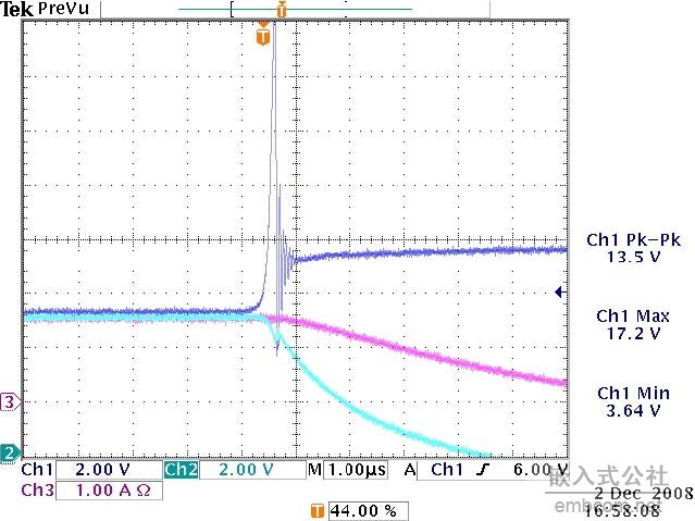

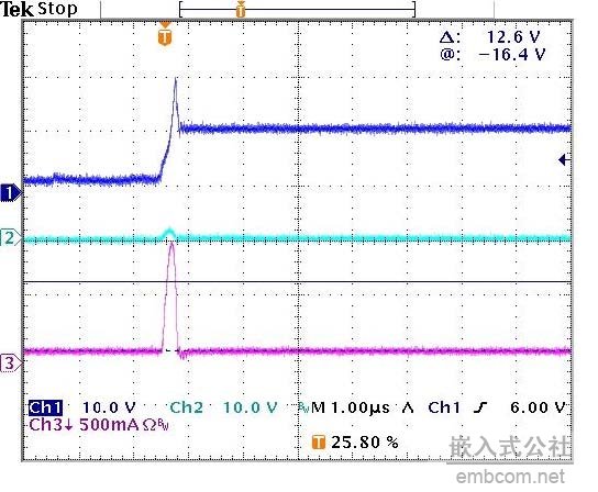

以下实验为了说明这类现象所可能产生的实际输入电压的突变,当过压保护开关有大电流流过并正常工作时将 AAT4684加温使之自动进入过温保护(OTP)状态来观察此时输入端可能产生的波形变化。该实验电路依旧如前文所述的图3所示,电源以5.5V电压供电,负载电流约为 1.5A。
实验时对 AAT4684进行加热至芯片过热保护功能启动,内部的 MOSFET立刻关断。可以看到,在大约400ns的时间里,由于流过开关管的电流被快速关断,在 OVP的输入和输出端瞬间确实出现了一个超过15V以上峰峰值的冲击电压,假如电源的输入电压更高一些或者负载电流更大一些,这个冲击电压也同样会更高,虽然持续的时间极短,但是完全有可能在尖峰时刻突破 OVP开关的最高耐压,从而破坏其内部的 PMOS。
如果用同样的原理进一步分析OVP开关接通电源时的过程,可以发现,因 OVP开关内部的控制电路在刚刚上电的瞬间需要建立状态,所以在初始的极短时间里,PMOS栅极电压没有立刻置高,因此 PMOS沟道还没来得及关断(这个时间大约会持续0.1us),虽然对后端电路不会有什么影响,但是这个时间产生的导通电流在 PMOS关断的时刻同样会产生类似前文所述的问题,即在OVP的输入端产生的一个时间极短的过高电压冲击可能会危及 OVP开关正常工作。
图8:开关关闭时各种电压变化的测量结果。

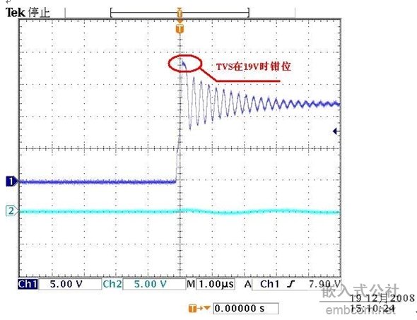

将电源电压 Vin设为12V,输出电容为0.1uF,图A1为前端没有TVS管的波形,图A2为前端加了TVS管的波形(TVS导通电压为19V)

图A1: 无TVS时输入端波形
图A2: 有TVS时输入端波形。
