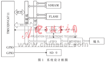

由于大部分DSP都有与SDRAM、Flash、SRAM、FIFO等存储器接口的EMIF接口,而没有直接与CMOS/CCD固体图像传感器接口的控制器。所以采用
CPLD
作为图像传感器到FIFO以及FIFO到DSP的一个时序协调控制器。同时由于图像传感器的像素时钟PIXCLK很高,最高可以达到 48MHz,固体图像传感器的图像数据量大,而FIFO的容量有限,一般都是几K、几十K字节,对于高像素的图像来说,FIFO只能充当线缓冲的作用,要作为帧缓冲,除非系统对速度要求很高,否则成本太高。由于采集到DSP中的图像数据量很大,靠写文件的方式来验证采集的数据非常慢,所以本系统采用 GPIO设计了一个SD卡的控制器,通过写BMP文件,对采集的图像进行验证。系统设计框图如图1所示。

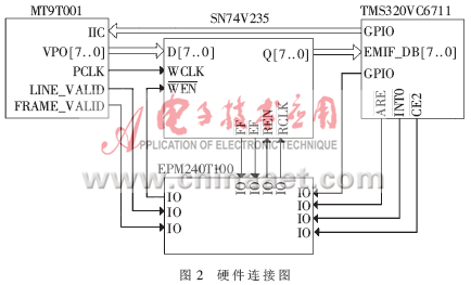

电路图
本系统硬件连接如图2所示,所采用的图像传感器型号是MT9T001,它是一款主要针对数码相机领域的CMOS图像传感器。与其他的CMOS图像传感器相比,MT9T001有以下明显的特点:

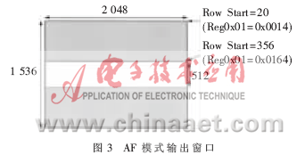

(4)具有AF对焦窗口的图像输出格式,如图3所示,(2 048×512)时,可以达到30f/s。

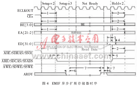

TMS320C6711的EMIF口连接异步存储器的时序如图4所示。

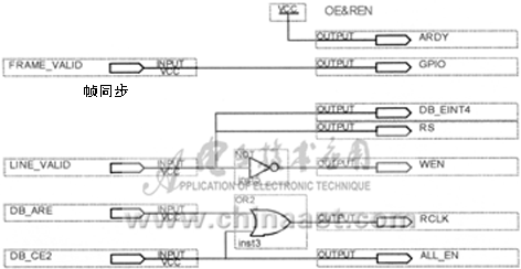

从时序图可以看出, 在的上升沿便读取一次数据,所以用这个引脚来作为读取FIFO的时钟最合适。如果用ECLKOUT读取,需要在CPLD中设计计数器,很不方便,也不灵活。图5为CPLD内部逻辑图。
图5 逻辑连接图

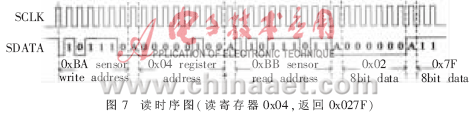

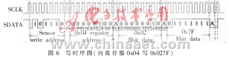

上拉到3.3V。在实际应用中,通过上拉1.3kΩ电阻,用TMS320VC6711(外扩一片EPM240实现)模拟总线时序,完全可以达到要求。其操作方法几乎和IIC总线一样,在速度和位数上稍微有一点差别,限于篇幅不再赘述。图6为写时序图,图7为读时序图。

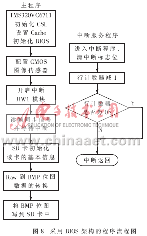

为了便于后期图像处理和分析工作,采用了DSP BIOS的程序设计架构。BIOS上的程序总体设计流程图如图8所示。
中断触发源采用了EXT4,即外部中断引脚中断。而外部引脚连接的是行有效信号,这样,每一行便触发一次中断,然后在中断服务程序中通过读取FIFO的数据到SDRAM中,完成一行数据的采集,通过行计数器来判断一帧是否传完。值得注意的是,本系统的软件设计没有采用两级中断来保证第一行读到的图像数据就是图像本身的第一行,而是采用读取行同步信号的上升沿来简化程序。

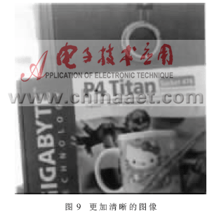

由于在TI公司的CCS3.1开发环境下面写文件方式的速度太慢,所以采用DSP写SD卡的方法来保存图像数据,采集到更加清晰的图像,如图9。
MT9T001图像传感器的灵敏度很高,在很低的照度下都能清晰成像。要调整好镜头的光圈以避免出现局部过曝光的现象。
