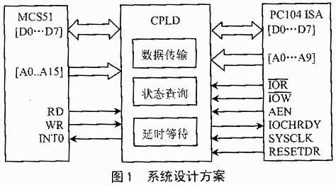

本系统用CLPD实现单片机与PC104 ISA总线接口的并行通信。由于PC104主要完成其它方面的数据采集工作,只是在空闲时才能接收单片机送来的数据,所以要求双方通信的实时性很强,但数据量不是很大。因此,在系统设计中单片机中断方式接收数据,PC104采用查询方式接收数据。系统设计方案如图1所示。
 在图1单片机部分,D[0..7]是数据总线,A[0..15]是地址总线,RD和WR分别是读写信号线,INT0是单片机的外部中断。当单片机的外部中断信号有效时,单片机接收数据。
在[url=link:CPLD|3]CPLD[/url]部分,由一片MAX7000系列中的EPM7128LSC84来实现,用来完成MCS51与PC104ISA总线接口之间的数据传输、状态查询及延时等待。
在PC104 ISA部分,只用到ISA的8位数据总线D[0..7],A[0..9]是PC104的地址总线;IOW和IOR是对指定设备的读写信号;AEN是允许DMA控制地址总线、数据总线及读写命令线进行DMA传输,及对存储器和I/O设备的读写;IOCHRDY是I/O就绪信号,I/O通道就绪为高,此时处理机产生的存储器读写周期为4个时钟周期,产生的I/O读写周期和DMA字节传输均需5个时钟周期,MCS51通过置此信号为低电平来使CPU插入等待周期,从而延长I/O周期;SYSCLK是系统时钟信号,是为了与外部设备保持同步;RESETDR是上电复位或系统初始化逻辑,是系统总清信号。

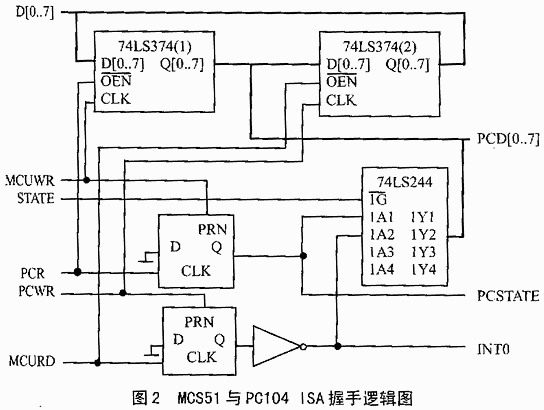

本系统是用ALTERA公司的[url=link:CPLD|0]CPLD[/url]开发工具MAX+plusII。它支持多种输入方式,给设计开发提供了极大的方便。系统的主体部分仍是用原理图输入方式。由于库中提供了现在的芯片,所以使用很方便。原理图输入部分如图2和图3所示。图2主要完成单片机与ISA接口通信中的数据传输和握手判断。
D[0..7] 单片机的8位双向数据总线;
PCD[0..7] ISA接口的8位双向数据总线;
PCRD ISA接口的读有效信号;
PCWR ISA接口的写有效信号;
判断单片机已写数据或读走数据;
PCSTATE 单片机用此查询ISA接口已取走数据;
MSCRD 单片机的读有效信号;
MCSWR 单片机的写有效信号;
INT0 单片机的外部中断信号;
当MCUWR信号有效后,单片机把数据锁存于74LS374(1)中,此时,PCSTATE变为高电平。PC104用STATE信号选通74LS244来判断数据位PCD0是否为高电平,如果为高,说明单片机送来了数据,那么使PCRD有效,从数据存器74LS374(1)中取走数据。此时,PCSTATE变为低电平,单片机通过判断此信号为低电平来判定PC104已取走了数据,可以发下一个数据。

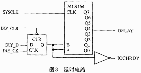

当PCWR信号有效后,PC104把数据锁存于74LS374(2)中,此时,INT0变为低电闰,单片机产生外部中断,使MCSRD信号有效,从数据锁存器74LS374(2)中取走装饰,INT0变为高电平。PC104用STATE信号选通74LS244判断数据位PCD1是否为高电平,如果为高电平,说明单片机取走了数据,可以发送下一个数据。 PC104与单片机进行通信,最关键的就是速度匹配问题。由于PC104的速度快,而单片机的速度较慢,所以,要在PC104的IOCHRDY处插入等待周期,如图3所示。
 IOCHRDY 用来使ISA接口等待5个时钟周期;
DLY_D 延时输入信号;
DLY_CK 延时等待时钟信号;
DLY_CLR 等待清除信号,为开始下一次送数周期作准备;
DELAY 延时5个时钟周期后的输出信号,作为DLY_CLR信号的输入;
SYSCLK ISA接口的系统时钟信号。
在MCS51与PC104进行通信的过程中,DLY_D信号一直有效(高电平)。在信号SYSCLK的作用下,每5个时钟周期DELAY信号有效一次,即为高电平。此时DLY_CLR信号有效(低电平),IOCHRDY信号变为高电平,PC104可以读写数据。
