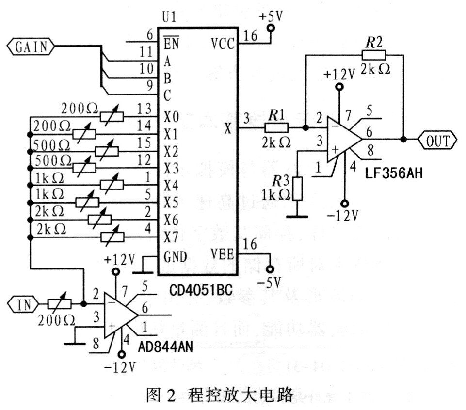

采用模拟开关CD4051、宽带运算放大器AD844及精密电位器实现10 mV/div~2 V/div的多档垂直分辨率。FPGA含有通道选择寄存器模块,通过单片机写入通道号控制模拟开关以选通不同的反馈电阻,实现不同放大倍数,将信号调理在满足AD9220的0~4 V的范围内,具体电路如图2所示。

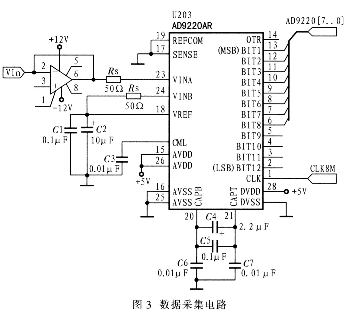

本系统设计采用ADI公司的高速模数转换器AD9220实现波形信号的采集,AD9220最高采样速率可达10 MHz,采用外部晶体振荡器8 MHz,FPGA内部通过采样实现波形存储。AD9220有直流耦合和交流耦合两种输入方式。本系统设计采用直流耦合,0~5 V的输入方式。采用内部2.5 V参考电压。由于系统垂直分辨率只需255级,故采用AD9220的高8位。数据采集电路如图3所示。

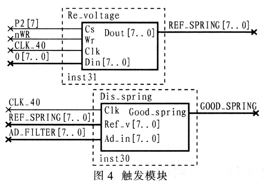

单片机先向FPGA模块写入设置的触发电压,FPGA内部相比较后,当采样值大于该触发电压时,则产生一次触发。图4为触发模块。

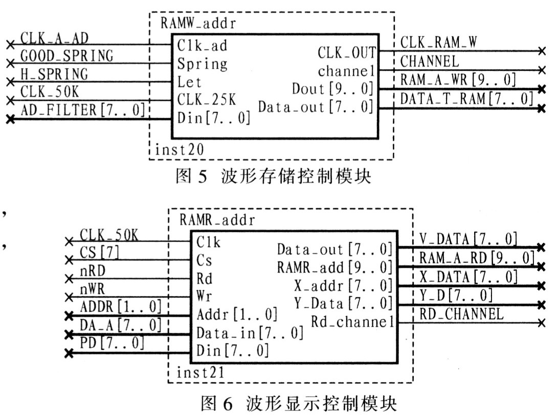

该模块为RAM模块的写地址累加器,可控制波形的存储。H_sering为单次和多次触发控制引脚,当为高电平时,单次触发,停止向RAM写入数据,所显示波形为存储波形;为低电平时,多次触发,当检测到一次触发时,即向RAM写一次数据,共l K个点,并在写操作时屏蔽触发。写地址先写奇地址,存入通道一采样后的波形数据,后写偶地址,存入通道二采样后的波形数据。如果连续多次检测不到触发时,向RAM中写入全0,显示一条直线,即实现自动捕捉功能。波形存储控制模块如图5所示。

该模块为读地址累加器,从RAM中读取数据,并产生行扫描和列扫描数据。通过单片机写入累加器基地址,改变读取数据的起始位,实现波形的平移。该模块还可计算波形的峰峰值、平均值,单片机可直接读回数值。波形显示控制模块如图6所示。

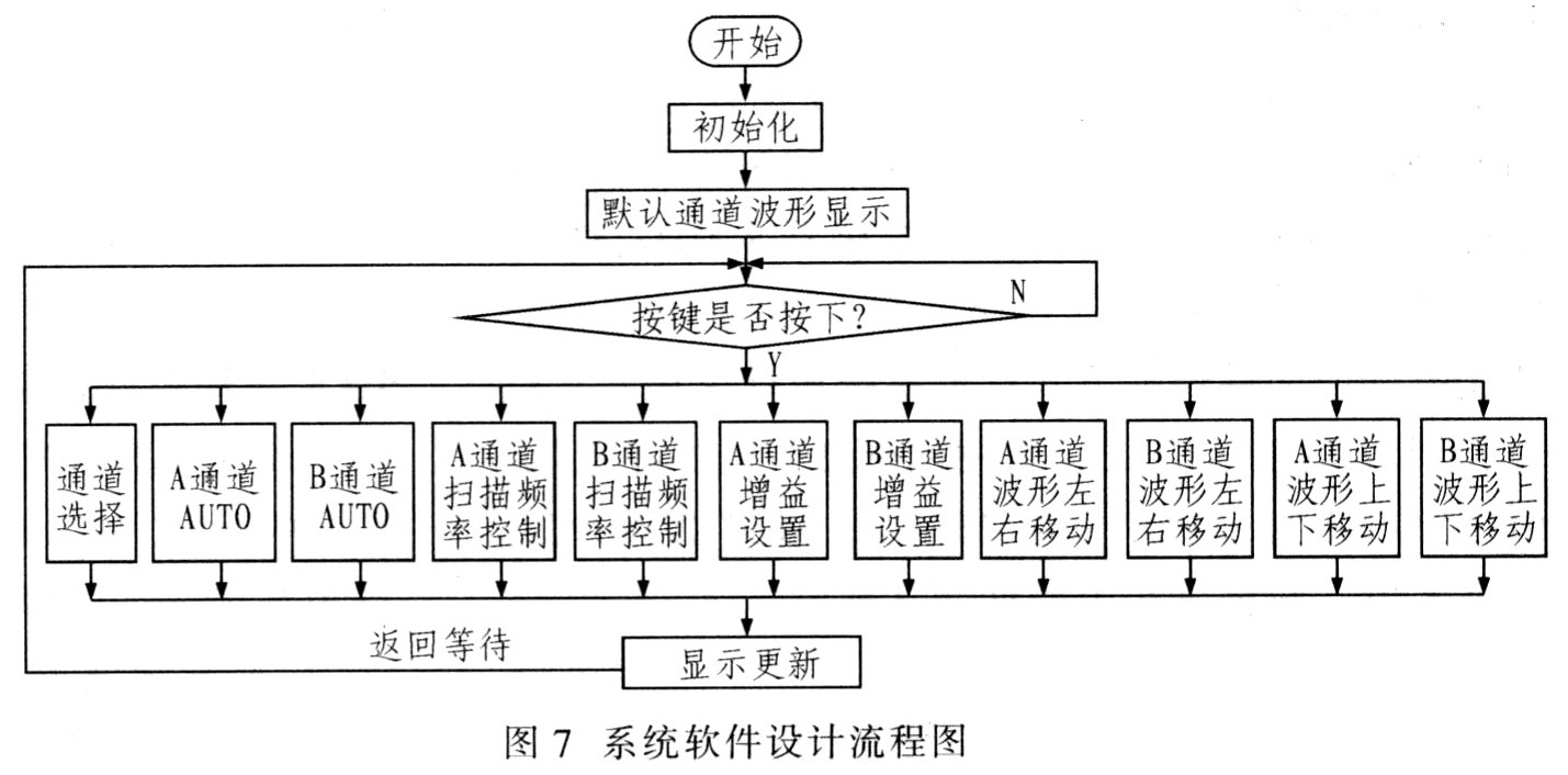

系统软件设计实现人机交互、信息提示、系统启动与复位等功能。首先系统初始化,显示默认通道波形,再等待按键按下。当按键按下后,完成相应功能,显示相应波形,然后循环等待。系统软件设计流程如图7所示。

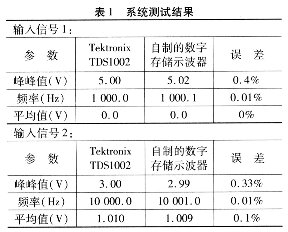

使用自制的数字存储示波器和tektronix TDSl002型数字示波器测量输入信号,其中部分测量数据如表1所列。
通过对比测试和结果分析,各种输入信号在自制数字存储示波器上可精确显示波形,并且实现波形的双踪显示及波形水平、垂直平移,频率、平均值、峰峰值的测量,误差小,达到一定的精度要求。
