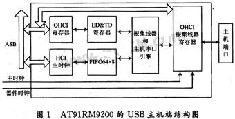

1 AT91RM9200 USB主机端接口硬件构成
         AT91RM9200处理器是Atmel公司一款比较流行的微型处理器,它具有ARM920T内核(带有MMU),主时钟频率可达240 MHz,很适合嵌入式系统应用,它同时具有USB主机端和设备端,其中主机端处理开HCI协议(OHCI)及USB v2.0全速与低速协议,还给ASB提供简单的读/写协议,USB主机端口还集成1个根集线器,硬件结构如图1所示。

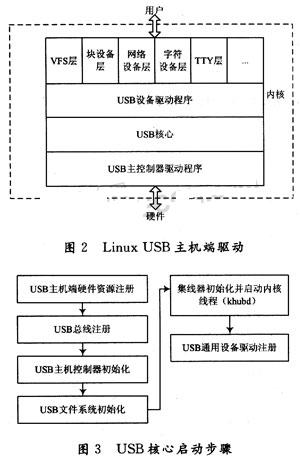

        Linux USB主机端驱动主要分为:主机控制器驱动、USB核心驱动和USB设备端驱动3个部分,它们之间的层次关系如图2所示。
