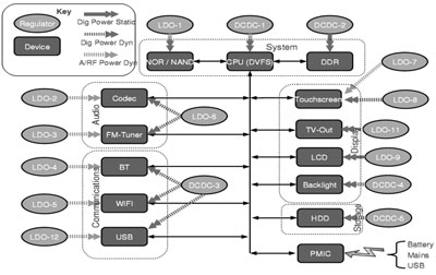

电源域是一组校准器,设备组成、输入可能是校准器,开关也许是电源域,电源域可以级联,电源约束可以和电源域配合以保护硬件。例如一个Internet Tablet/PMP,它由CPU、NOR Flash、音频编解码器、触摸屏、LCD控制器、USB、WiFi 等其他外设组成,如图2所示。
图2 Internet Tablet/PMP系统结构
为了实现上面的构想,需要在内核里建立一个校准器构架,目的就是设计一个可以控制电压和电流的标准内核接口以节省电能,从而尽可能的延长电池的供应。这个内核的架构分为四个部分:针对设备驱动的消费接口(consumer)、校准器驱动的接口、系统配置的接口和面向应用sysfs的userspace接口。

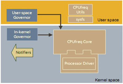

正如前面提到的,电压和频率的提升将会让功耗线性增加,按照设计需要和应用的指令将电压和频率调节到合适的操作点可以大大降低功耗的有效方法。要想实现动态的电压和频率调节(DVFS),在内核里CPUrefs子系统是关键的部件,如图3所示。
图3 CPUrefs结构
那么管理者(Governor)是按照什么情况改变操作点呢?性能要求、省电的要求、用户的应用以及CPU的使用效率等条件都可以让管理者改变操作模式。Mobilinux5.0提供了userspace机制充当管理者的工作,即应用可以改变操作点。
在TI OMAP3中有一个称为SmartReflex的技术,动态调整VDD1和VDD2操作点电压以适应芯片特性、温度和电压。SmartReflex技术有四个级别:0级——在工厂生产时优化校准后设置的操作点;1级——引导时优化后校准确定的操作点;2级——通过软件循环实时优化电压点然后由CPU的中断程序设置;3级——完全的硬件循环优化电压点,无须CPU干预,是一种硬件控制“傻瓜”操作点改变方式。无论是mobilinux5.0还是TI 3430 Linux distribution都已经支持DVFS和SmartReflex驱动。

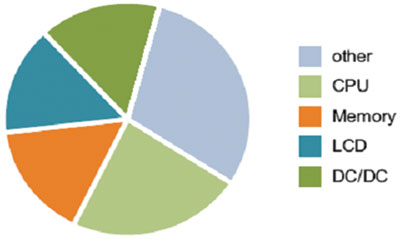

包括手机在内的便携式消费电子产品主要的能耗分布如图4所示。
图4 便携电子产品能耗分布
除了CPU外,其他主要的能耗大户是LCD背光、NOR/NAND Flash/RAM存储器、DC/DC转换和音视频放大器等,例如,MPEG4的播放就是一个能耗集中的应用。
