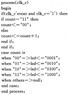

2.3 势能控制模块
本次设计选用的开发板数码管扩展板的数码显示采用的是4个数码管动态扫描输出,一般只要每个扫描频率超过人的眼睛视觉暂留频率24 Hz以上就可以达到点亮单个显示而不闪烁,扫描频率采用1 kHz信号。通过势能控制,每个数码管的显示频率为250 Hz,满足显示要求。该模块部分VHDL源程序如下:

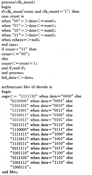

 2.4 显示控制模块
本次设计选用的开发板在4位数码管输入方面只提供1个数据接口,用来动态显示4位数据,在数据输入信号方面要做到和势能控制信号同频率输出,才能保证数码显示不会出错或显示移位。该模块部分VHDL源程序如下:

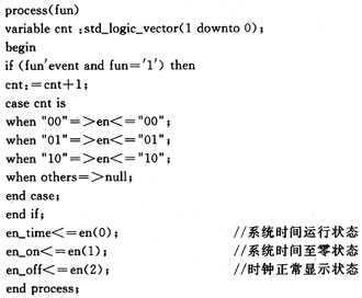

 同时通过控制信号示系统处在不同的功能状态:系统时间运行状态,系统时间至零状态,时钟正常显示状态。利用功能转换信号实现3个功能状态之间的转换,并产生相应的控制信号去控制显示输出模块不同状态的正确显示。其部分源程序如下:

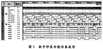

 3 系统部分功能仿真
各部分模块完成后,用QuartusⅡ对程序编译、仿真、得到的仿真波形如图3所示。
 本系统采用的FPGA芯片为Altera公司的EP1C6Q240,用VHDL和QuartusⅡ软件工具开发,设计输入完成后,进行整体的编译和逻辑仿真,然后进行转换、延时仿真生成配置文件,最后下载至FPGA器件,完成结果功能配置,实现其硬件功能。
