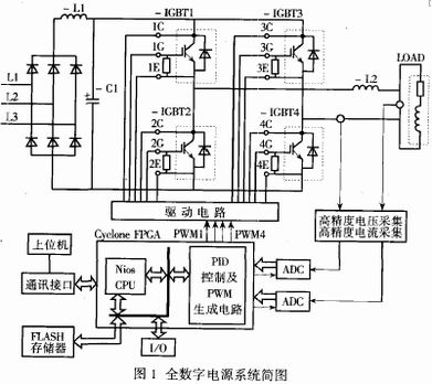

  本系统是以单片现场可编程门阵列(FPGA)为基础的全数字控制的高精度开关电源。数字控制的H桥脉宽调制的DC-DC变换器电源系统如图1所示。
  图中,功率主电路由三相整流器、低频LC滤波电路、DC-DC功率变换器、输出高频滤波电路等几部分构成;控制及调节功能主要由基于FPGA的数字电源控制器完成,可以按设计要求来调节电源输出电压、电流。
  FPGA中主要分两大模块,第一个模块是由软核CPU组成的通讯管理模块;第二个模块由几个DSP块组成,主要完成调节器的PI或PID运算、高分辨率PWM信号的产生以及数字滤波等。
  在PWM开关电源中,PWM波形的产生及其准确调制至关重要。当使用FPGA数字控制器时,电流环及电压环的调节方式为数字化的PI(比例积分)或PID(比例积分微分)调节,反馈电流或电压信号经过A/D(模拟/数字)转换后输入到控制器,由控制器调节脉冲的宽度。
  采用上述方案的数字化电源相对于传统的模拟控制方式,具有显而易见的优势。对于不同的负载对象,可以通过在软件中修改调节器参数来满足指标要求,并且可以按照实际需要自由配置成为单环或双环控制系统。这些都是在软件中完成的,系统控制调节单元的硬件无需重复配置。

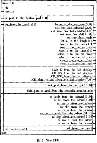

         3 软核Nios CPU
  在QuartusII开发软件中使用SOPC Builder开发工具可以快速构造一个Nios软核CPU,嵌入到FPGA器件中,Nios软核CPU如图2所示。在本例中构造了UART-RS232、Ethernet通讯功能,LCD液晶屏显示功能,数字量、开关量I/O及外部数据存储管理等功能,通过Nios II的集成开发环境Nios II IDE,使用C/C++高级语言对Nios软核CPU进行编程。就能完成FPGA同上位机RS232口或者Ethernet网的通讯、本地信息采集及显示、数据存储管理等。在FPGA内部通过地址总线和数据总线来管理其他DSP块或IP核的协调工作。
