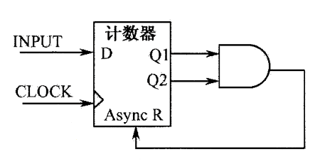

  (1)组合环路
  组合环路是数字逻辑设计中不稳定性和不可靠性最常见的原因之一。在同步设计中,所有的反馈环路都应该包括寄存器。组合环路直接建立没有寄存器的反馈,违反了同步设计的原则。例如,当把一个寄存器输出通过组合逻辑反馈给同一个寄存器的异步引脚时,就会产生组合环路,如图1所示。
                                                图1 组合逻辑反馈的异步电路
  组合环路是高风险的设计结构,这是因为组合环路的功能通常依靠环路逻辑的相对传播延迟。正如所讨论的,传播延迟可能改变,那么环路行为也可能发生改变。

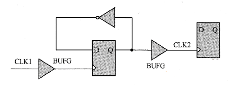

  (2)延迟链路
  当两个以上连续的单输入单扇出节点引起延迟时就会产生延迟链路,通常把反相器连在一起增加延迟。延迟链通常由异步设计引入,有时用来解决其他组合逻辑引起的竞争冒险,如图2所示。FPGA延迟会随每次布局布线的变化而改变,延迟链可能引发不同的设计问题,包括增加了设计对工作条件的敏感性,减小了设计的可靠性,从而不利于移植到其他器件结构上。在设计中要避免使用延迟链,而应采用同步设计。
                                                                         图2 延迟链引发设计问题

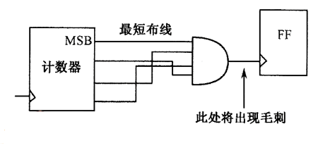

  (3)异步计数器
  在低速且小规模的集成电路设计中,经常采用异步结构进行计数器或分频器设计,如图3所示。因为这种电路结构简单,连线较少。但这种电路结构非常容易产生竞争冒险现象,并且无法提供电路的工作速度。
                                                图3 异步计数器结构产生竞争冒险现象
