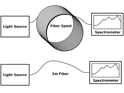

FBPI 光纤的衰减性已在三个不同的波段内进行了严格测试:1) UV (200-400 nm);2) 可见光(Visible) (400-900 nm);和3) NIR (900-2100 nm)。每种测试使用了Ocean Optics公司专为特定波长范围设计的光纤光谱仪。因为在不同波长范围上具有不同的衰减,所以使用不同的光纤长度以获得最佳测试灵敏度。具体来说,15 m长的用于UV范围测试,而大约200 m长的则用于可见光和NIR测试。用于UV测试的光源为氘灯,而可见光和NIR测试的光源则为钨卤素灯(Tungsten-halogen)。
图1使用了回截方法(cutback method)来测试衰减。光被发射通过测试样品的整个长度,然后光谱仪记录接收到的光谱。随后,样品被剪短到2m长,而光谱仪也记录该光谱。比较两个波长的光谱,计算衰减作为波长的函数。
图1:FBPI光纤光谱衰减测试设置
