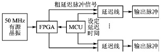

用模拟方法进行延迟低位部分控制时,选用了DS1020延迟线芯片。只要在电路板上搭建多组以DS1020延迟线芯片为主的电路,就可以同时输出多路脉冲序列。此时最大延迟分辨率可以达到0.15 ns级。本方案中各路计数器模块和延迟线的延迟时间均可由MCU编程来动态调整,系统结构框图如图1所示。

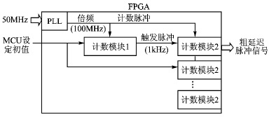

系统选用Actel公司的ProASIC3 A3P250芯片实现数字部分。系统时钟由外部50 MHz晶振提供,时钟引脚连接到FPGA的CCC全局时钟引脚上;频率可以通过FPGA内部的PLL实现倍频和分频,设定需要的频率。因为在多路脉冲延迟方案中电路的同步是保证控制准确的前提,所以应该首先为电路提供一个基准脉冲。通过PLL将50 MHz的频率倍频,产生一个100 MHz的低频触发脉冲,从而触发各路计数模块开始计数。同时,将100 MHz通过另一计数器模块得到1 kHz的触发脉冲,此时可以根据需要延迟的范围通过MCU编程来设定各计数器的初值,产生一个粗延迟的脉冲信号,实现以10 ns为步进的延迟,延迟分辨率为10 ns级。FPGA内部结构如图2所示。
图2 FPGA内部结构框图
FPGA将粗延迟脉冲信号送给多路延迟线芯片DS1020进行低位延迟。实际电路中DS1020的8个并行数据引脚(P0~P7)与MCU相连,MCU通过软件程序将延迟时间写入DS1020,并发送指令给EN端口,通知DS1020实现低位延时。通过与MCU相连的8位数据脚实现10 ns以内的延时,最后输出脚OUTPUT将脉冲信号送至D/A转换器,再经放大器放大后得到总延迟后的输出信号。多路延迟线结构框图如图3所示。
图3 多路延迟线结构框图 4 系统仿真

计数模块2的RTL图如图5所示。该模块的输入clk应连接到频率为100 MHz的时钟信号,作为计数脉冲。 en是使能信号,应连接到经过计数模块1分频后得到的1 kHz的时钟信号上。假设en信号到来,该信号为高电平时,计数器temp开始计数,到达设定的计数时间后输出高电平,否则为低电平。经过计数模块2后系统完成粗延迟,此时延迟分辨率为10 ns级。
