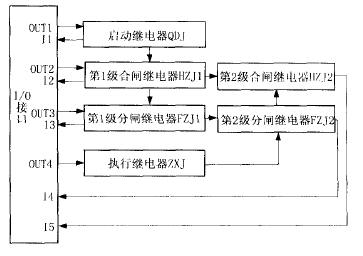

        微机保护系统的控制接口由I/O接口和微型继电器组成,典型电路是将分合闸继电器分成2级,第1级控制第2级。第2级控制主回路的分合闸接触器。原理框图如图1所示。
        2级继电器有利于隔离主回路的分合闸接触器通断产生的干扰。
          合闸指令执行顺序为:OUT1→OUT2→OUT4。分闸指令执行顺序为:OUT1→OUT3→OUT4。如果I/O接口直接由CPU控制,当CPU受干扰程序跑飞或CPU芯片出故障使I/O接口失控,正巧产生分合闸所需的电平时,继电保护控制出口就不可避免地发生误动。
                                                                                 图1 继电保护控制出口原理

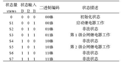

        分合闸多重命令的状态编码
        状态机有3位二进制输入,共有23=8种状态。采用二进制编码方式(Binary coded)将控制接口的初始状态S0到所有可能的状态变迁,列成一张编码表,如表1 所示。状态编码表是编写VHDL程序的基础。
表1 微机保护控制接口状态机编码表

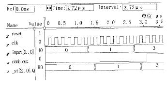

        状态机仿真波形
        利用Altera公司的EDA工具软件MAX+plus对用VHDL语言设计的状态机进行时序仿真,仿真波形如图4所示。
                                                                                   图4 状态机仿真波形
