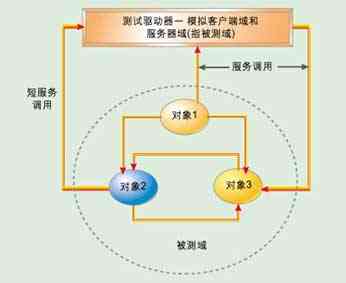

         域(domain)模型:这是一种UML类图,它将系统分解成独立的主题区域,称为域。这些域由包和从属箭头显示桥表示,其中后者是域之间的需求流(flow of requirement)。可以对域进行分析,或者用其它方法开发,如人工编写的代码、继承代码、从其它源生成、从某个库导入等等。域服务是组成域接口的方法。由于域为某个问题区定义了完整的规范,所以可以独立对其测试,然后再与其它域结合以便进一步测试。
