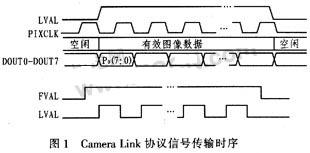

传输数据时使用的视频同步信号固定不变,分别为: 帧同步信号FVAL:当FVAL为高电平时,正输出一帧有效数据;行同步信号LVAL:当LVAL为高电平时,正输出一个有效像元行(在两个有效像元行中间,LVAL会跳过几个无效的像素点,可在实际应用时设定跳过的像素点数);数据有效信号DVAL:当FVAL和LVAL为高时,DVAL为高电平,正输出有效的数据;SPARE为备用信号。
设计中使用了FVAL和LVAL信号,当FVAL和LVAL信号都为高电平时,图像信号源数据在像素时钟信号PIXCLK的控制下依次发送。其接口信号时序如图1所示。

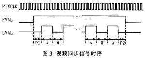

设计中采用VHDL硬件描述语言进行时序设计。系统时钟为125 MHz,信号源像素时钟信号PIXCLK为系统时钟6分频,即21 MHz。本图像信号源数据格式为640×480,帧频为53 Hz,即每秒传输53帧图像。行同步信号LVAL和帧同步信号FVAL均由像索时钟信号进行计数产生,其时序如图3所示。
 其中P1为71个PIXCLK时钟周期:A为640个PIXCLK;即一行包含640个像素点;Q为94个PIXCLK;P2为23个PIXCLK,帧同步信号FVAL为低电平的时间是38 074个PIXCLK。一帧图像包含480行有效数据,可计算出传输一帧图像信号的时间为480×(A+Q)+38 074=390 394个PIXCLK时钟周期,帧频为21 MHz÷390 394=53 Hz,满足设计要求。

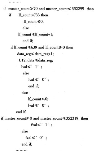

产生行同步信号、帧同步信号和图像数据部分程序代码如下:
上述代码中,lval为行同步信号;fval为帧同步信号;U12_data为图像数据。
