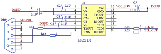

RS-232标准规定逻辑1的电平为 -15~-3V,逻辑0的电平为+3~+15V。CMOS电路的电平范围一般是从0V到电源电压,FPGA的I/O输入输出电压通常为0~3.3V,为了与FPGA 供电电压保持一致,必须加电平转换芯片。选用Maxim公司的MAX3232电平转换芯片,电路原理图如图2所示。
图2 RS-232接口电路
连线采用最简单的3 线制连接模式,即只需要两根信号线和一根地线来完成数据收发。而FPGA 只需要选择两个普通I/O引脚分别与接口芯片MAX3232 对应引脚T2IN、R2OUT相连即可完成将串口电平转换为设备电路板的工作电平,即实现RS-232电平和TTL/ CMOS 电平的转换。一个MAX3232芯片可以支持两个串口的电平变换,我们选择其中的一组接口,图中的4个电阻可以省去。在电路中加入了0Ω的跳线电阻,是为了在这组接口出故障时可以方便地跳线,使用另一组接口。

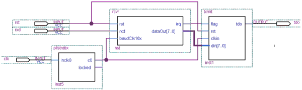

UART接收器和发送器可根据实际需要单独使用,但在调试时为了方便,将两者对接起来,如图5所示。UART接收器的输出与UART发送器的输入相连,复位信号和时钟信号共用,时钟信号由片外晶振提供,输入FPGA后通过锁相环转换为需要的频率。
图5 调试系统模块图
串口的调试需要借助于串口调试工具,可以用VC编程实现,也可以直接使用网上已有的调试工具。直接选用网上的串口调试助手进行了测试,将数据从计算机送出,经过UART接口接收后再送回计算机。经过长达数十分钟的不间断接收和发送后,将送回计算机的数据与原始数据进行比较,多次测试均没有发生任何错误,这充分说明了这一UART接口程序具有高度的可靠性和稳定性,可以满足设计要求。
