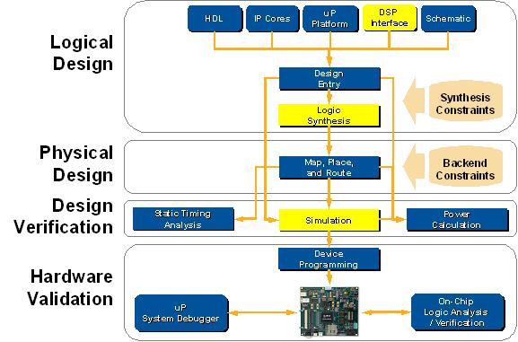

FPGA设计流程(图1 )包括逻辑设计和物理设计,设计验证和硬件验证。一些FPGA厂商只提供厂商专有的设计工具,而另一些FPGA厂商则提供第三方工具和厂商专有工具的组合。第三方工具主要用于“前端”的综合和仿真,而厂商的专有工具专注于 “后端”的物理设计和硬件验证。
 图1 FPGA设计流程
逻辑设计
逻辑设计包括几乎能用于所有应用的各种输入方式,如VHDL、Verilog、知识产权核、嵌入式处理器,顶层电路图和DSP模块。
图1中的设计输入是简化的示意图,这个阶段也可能需要HDL Linting (检查是否违反语法规则,优选的代码风格,以及设计规划)。在设计的早期阶段还可以进行I / O规划,针对团队协作的设计划分,早期静态时序分析和功率计算等。
物理设计
随着设计规划过程的进行,添加的物理约束会影响映射,布局和布线。物理设计看起来比较直观,然而,这个阶段中要满足时序要求,以及添加关键功能以产生所需的系统解决方案,因此验证是至关重要的。
设计验证和硬件验证
一旦设计完成,问题就转换成,这个设计是否能正常工作?设计验证工具包括静态时序分析,时序仿真和功耗计算,这些工具用来确保建立和保持时间满足时序要求,关键路径满足性能要求,以及电源供应足以满足系统功耗等等。如果设计不能正常工作,还有更多的工具可用来进行逻辑分析,甚至软件代码调试。
