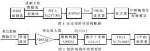

发送端DA模块主要由XILINX公司的FPGA-XC2V1000芯片和数模转换芯片AD9765、滤波器和放大器构成,基带处理调制后数据在控制时钟同步下送入FPGA进行降峰均比等算法的处理,然后经过交织将其送入AD9765进行数模转换并上变频到70MHz,输出的模拟信号再经声表滤波器后放大进入下一级射频模块。发送端DA模块硬件结构框图如图1所示。
接收端AD模块主要由增益放大器、带通滤波、采样芯片AD9238和数字下变频器GC1012构成。AD模块的主要功能是完成中频信号的采样和数字下变频,在FPGA XC2V1000中完成符号同步算法,其输出送OFDM解调器。接收端AD模块硬件结构框图如图2所示。
