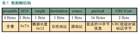

1.1 数据帧结构设计
为了更好的提高本系统数据的传输率,在官方zigbee的数据帧格式基础上做了修改。采用如表5-2所示的数据帧格式。数据帧发送时,CC2420自动在数据包的开始处加上前导码和帧起始分隔符在数据包末尾加CRC检验。

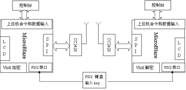

加密端通过串口和网口从发送段接收数据,当接收够16字节(128bit),或不足时能自动补零成128bit后送给硬件AES加密模块。在软核Microblaze的控制下通过VHDL编程的AES加密后将数据进行组帧打包,通过软核对CC2420的寄存器的读写将数据通过无线发送端CC2420发送出去,同时等待发送段确认。接收端在接收到数据以后,从数据包中将数据提取,进行快速AES解密,解密完成后进行CRC校验,如果校验正确则向源地址发送ACK确认。将正确数据送出,如果校验失败,则返回NOACK。为了确保安全,AES加解密算法需要的密钥key由键盘输入和修改,同时可以在LCD上显示出来。必须保证两端key相同才能保证正常通信。
图1 系统总体控制数据流图

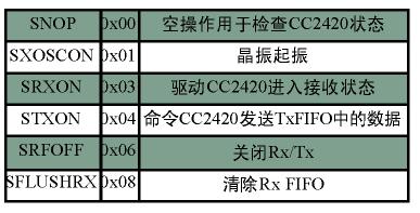

在本系统中采用TI 公司的CC2420来实现数据的无线通信CC2420工作于免授权的2.4GHz频段,33个16位配置寄存器、15个命令选通寄存器、1个128字节的RX RAM、1个128字节的TX RAM、1个112字节的安全信息存储器。TX和RX RAM的存取可通过地址或者用两个8位的寄存器。主机可通过SPI总线设置其工作在Normal模式,通过SPI总线MOSI,MISO接口对TX FIFO和RX FIFO及状态进行写和读的操作,将数据写入和读出RAM来实现与CC2420的数据传输,通过触发CC2420STXON,SRXON来实现数据的无线发送和接收。表二是本系统CC2420涉及的寄存器及其功能。
表2 是本系统CC2420涉及的寄存器及其功能

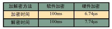

本系统将软件加解密(在50M的频率下使用软件来进行加解密)与硬件加解密时间做了对比:如表3所示。
表3 软件和硬件加密对比

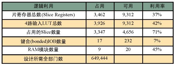

表4 AES加密占用FPGA资源统计表
该方案充分有效的利用了Spartan 3E的资源,尤其为可编程逻辑和RAM的利用。其中AES加解密中的乘法运算均由LUT查找表来实现,用空间换取时间,获得了很高的算法速度。在AES算法测试时我们发现80%的AES加解密时间都用于密钥扩展算法中,如果能再进一步把算法优化,比如做成流水线的算法模式的话,加解密时间又能减少近20%,即由现在的6.74us减少到略大于5.39us,效率又可以增加很多。
