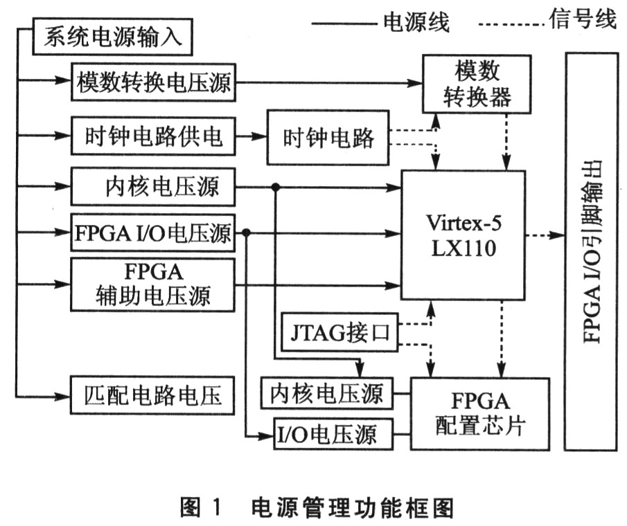

(6)电源管理模块
FPGA所需电源主要有3个:内核电压(VCCINT)、I/O电压(VCCO)、辅助电路电压(VCCAUX)。其他如A/D电压、FPGA配置芯片电源(内核电压和I/O电压)、板级所需的时钟电路供电及指示灯供电电压,总共需提供8个电源。系统功能框图如图1所示。

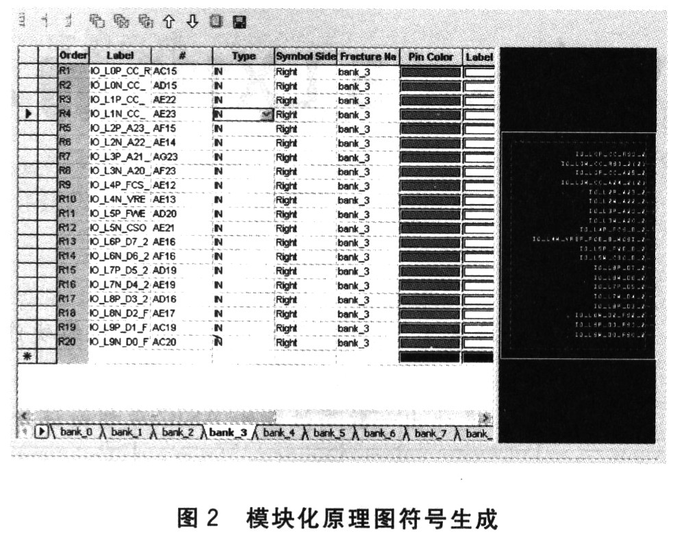

 1.2 原理图符号生成
FPGA的可定制特性需要按特定应用进行原理图符号生成。首先,从特殊用途引脚的指定开始,例如电源、地引脚、参考电压引脚以及配置引脚等。只有对这些引脚的正确指定才能保证PCB布板及走线的正确连接。下一步是将逻辑I/0和封装形式连接起来,可以利用FPGA的设计开发环境来指定,然后导入到PCB布板环境中。在FPGA的设计开发环境中,用户可以利用图形界面对引脚进行指定,然后在实现过程中,FPGA布局布线工具能自动地对引脚进行指定。在FPGA的设计开发环境中,能够进行DRC检验以保证引脚的合法性。
接下来为FPGA创建结构化的原理图符号。由于FPGA本身I/0的复杂性和可配置性,将整个FPGA分割为多个子模块能够有效地减轻设计的复杂度,也便于管理和检查。图2显示了利用Mentor Dxdesigner’原理图符号生成向导生成模块化原理图符号的设计过程。原理图符号生成之后就可以在原理图设计环境进行原理图的设计,指定各个模块的连接关系。

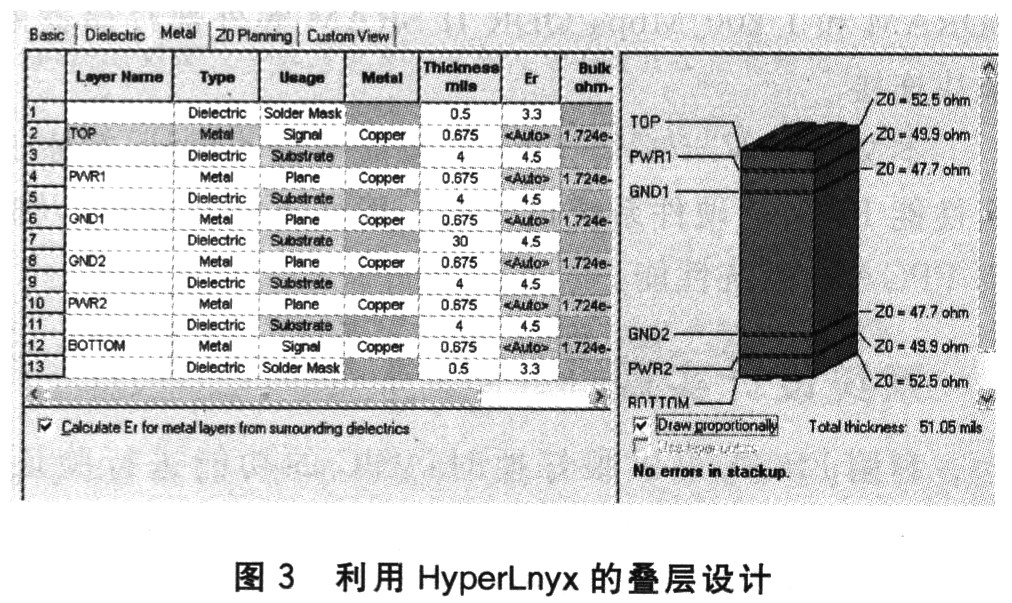

 1.3 PCB叠层定义
对。PCB叠层、材料和尺寸的设计需要考虑以下因素:
◆走线层的数量需要考虑到封装特性、设计所用的I/()数目以及间距;
◆芯片互联线的数据传输速率,信号的上升、下降时间对PCB材料、尺寸以及走线方式和制板工艺的限制;
◆元件所需的不同供电和参考电压,对电源层的规划和设计;
◆成本问题(利用盲孔、盲埋孔、微通孔等工艺能有效地减少叠层数目,以达到降低成本的目的)。
该设计中,与FPGA互联的信号线约为130条,包括配置电路信号线、时钟信号线及其他I/O信号。选用上下两个走线层。考虑到多个电源供电,设置2个电源平面、2个地平面。整个PCB采用6层板结构设计,信号层目标阻抗50 Q。
利用HyperLnyx叠层设计如图3所示。

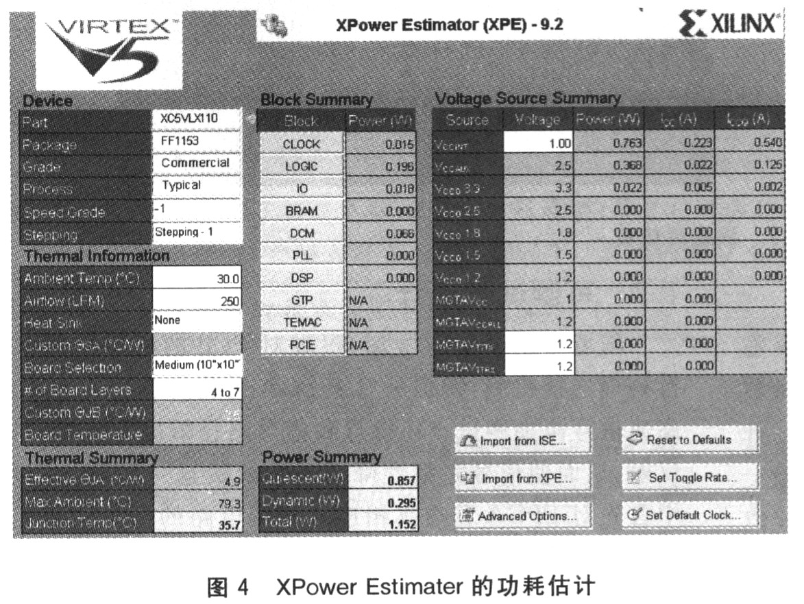

1.4 散热管理
FPGA支持的速率越高,本身的资源密度越大,因此要关注应用中的散热管理问题。对FPGA的功率消耗进行估计,以决定是否需要散热系统。
XPower Estimater是一款基于Excel的软件,通过对设计资源的利用,包括逻辑资源、DCM、PLL、I/0类型、触发率(toggling rate),以及其他与FPGA设计密切相关的信息,对FPGA的功耗进行估算。图4为利用XPE进行设计功耗估算的截图。

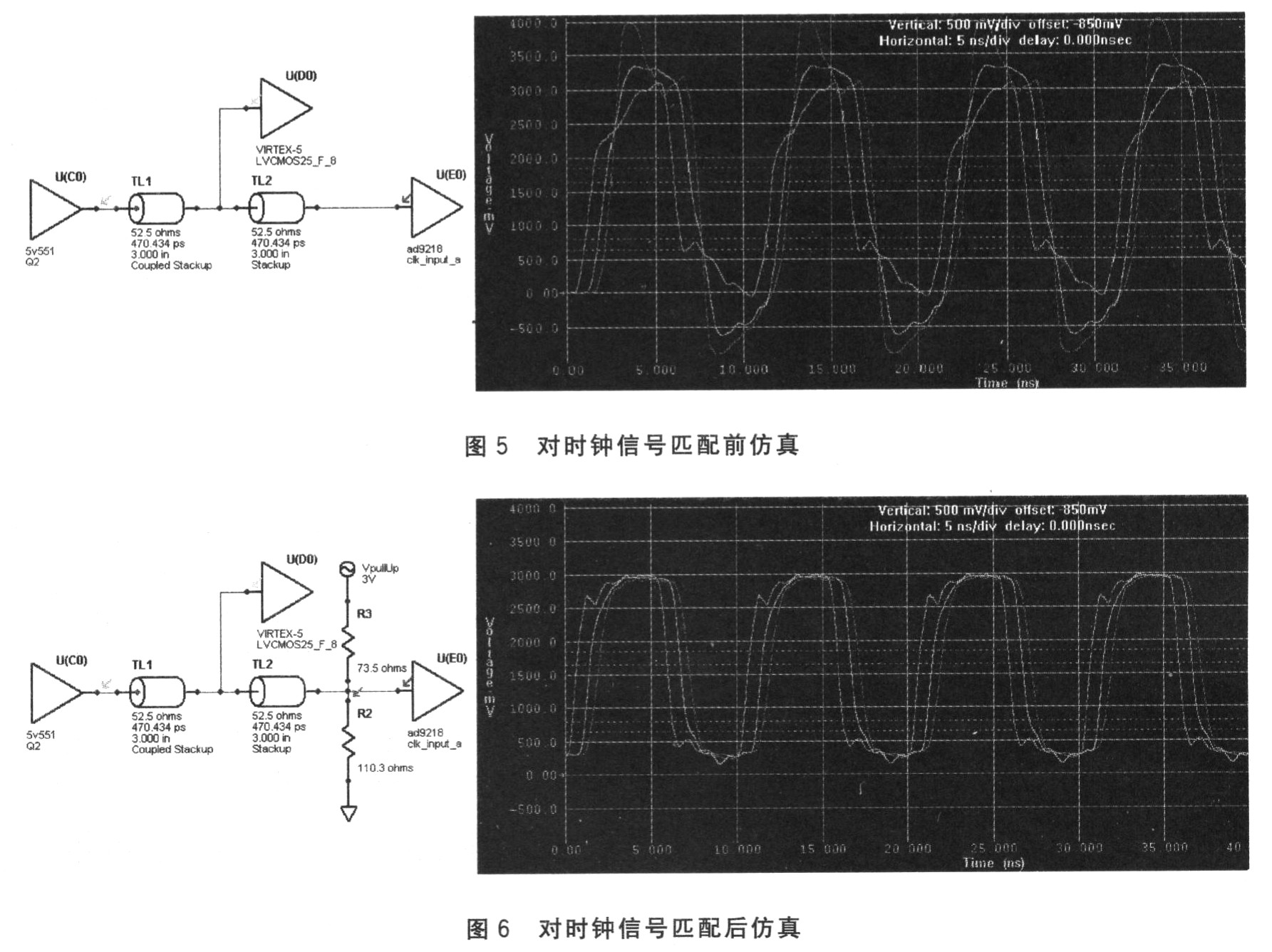

1.5 信号完整性分析
在时域和频域对设计的连接拓扑结构(PCB叠层、驱动端、接收端、连接器、通孔等等)进行信号完整性分析,目的是要评估和减小信号从驱动端到接收端的反射、串扰以及EMI/EMC等问题。通过仿真分析得到的约束形式能有效指导PCB布局布线工具进行layout设计。进行信号完整性分析,首先要确定与FPGA相接的外围器件的I/O特性及其约束,进而对FPGA采用何种I/0类型以及端接匹配机制有一个大致的了解,然后是通过仿真对采用的I/O类型及端接电路的各个参数进行定义及优化。
(1)前仿真
S1分析一般主要从高速信号、对时序要求较高的信号、走线最长的信号、负载最多的信号开始,因为这些信号线通常最容易引起SI问题。确定关键信号在仿真环境中建立起相应的拓扑模型。
通过仿真能定义出最长连接走线以及其他满足噪声裕量(匹配电路、端接方式等)的网络属性。确定FPGA驱动缓冲特性,例如I/O标准、驱动能力以及回转率,使信号完整性问题、EMI/EMC问题最小化,同样也对接收端I/0属性进行定义。进行串扰仿真以保证相邻走线不会引起串扰问题。定义端节匹配方式。
图5、6是对时钟网络匹配前和匹配后进行的仿真图形对比。
通过前期的大量仿真分析可以很好地保证设计的成功率。

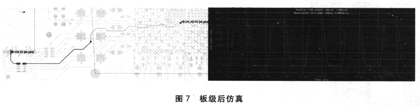

(2)后仿真
在PCB Layout完成之后还需要对整个布好的PCB板进行仿真,后仿真更强调对串扰和EMI的分析,如图7所示。只要任何一个网络不满足设计需求,就需要对该网络进行修改,设计新的走线路径,直至满足设计需求。

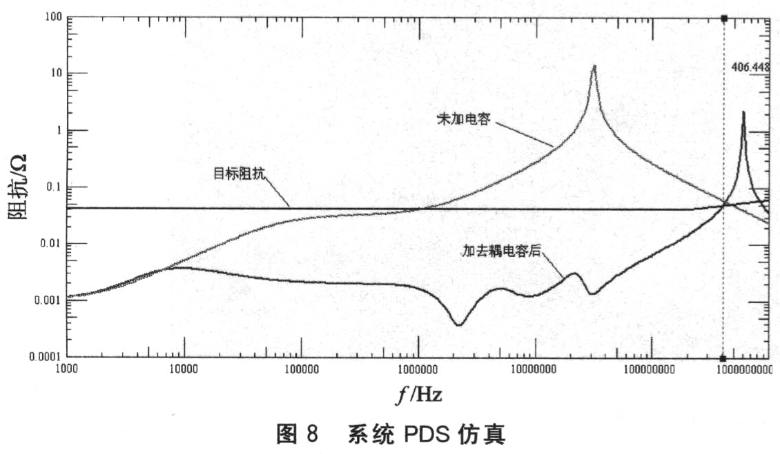

1.6 电源分布系统(PDS)设计
PDS分析的目的,是要评估数字器件所需的瞬态电流,以提供一条良好的供电路径。电流路径中的寄生电感是导致供电网络设计失败的根源(例如地弹噪声)。一种可能的情况是,IC信号应当发生翻转时却没有翻转;另一种更常见的情况是引起系统抖动(Jitter)变大,从而导致时序错误。在两种情况中,都将造成系统工作不正常或者超出设计规范定义的范围。
首先检验FPGA的静态和瞬态电流需求,瞬态电流由设计的时钟域、DCM利用率、开关逻辑数目以及同时翻转输出(SimuItaneous Switch Output,SSO)等因素决定,静态和瞬态电流的大小可以利用XPE或XPower来取得。设计满足需求的电源去耦网络,并通过仿真确定所需电容值及其数量,同样,电容在板上的摆放位置对PDS的影响也很重要。图8表明了调整前后电源层阻抗的仿真结果。通过对电源去耦网络的悉心设计,可以有效降低FPGA工作频率范围内的电源阻抗。阻抗越低,意味着系统对瞬态电流的需求越能及时做出反应,因此也越能减小电源的供电噪声。
图8是对电源VCCO对地的频率一阻抗曲线的仿真图。通过对电源去耦网络的设计,可以保证在400 MHz的范围内,电源阻抗值是小于目标阻抗的。
