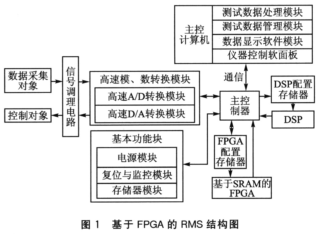

  RMS可以视为一个通用的测控设计平台,其硬件基本结构如图1所示。
  该测控系统由主控计算机和相对独立的基于FPGA器件的测控系统两大部分,通过通信接口连接而成。主控计算机主要实现人机对话功能,包括测试数据的处理、显示及仪器软面板的控制,可以利用虚拟仪器技术实现。基于FPGA器件的测控系统包括数据采集与输出控制单元、FPGA单元和DSP单元,3个单元均有可重构功能,并接受主控制器单元的控制。基本功能块是指作为计算机系统通用的不可或缺的电源、系统监控模块及存储器模块。
  2.2.1 可重构数据采集与输出控制单元
  该单元作为RMS的前向、后向通道与被测控对象直接相连。其中的信号调理电路可以设计成通用形式,并根据测控对象的数量、量程、模拟/数字类型、滤波参数等进行重定义和调整。例如可以采用可重构PAD器件直接与模拟测试对象相连,并由主控计算机完成设计、仿真、测试,通过主控制器单元实现重构。
