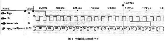

发送方系统提供64 MHz时钟,将其4分频得到16 MHz时钟作为系统时钟,64 MHz时钟仅用于最后的消除信号毛刺。帧同步共16位,其中前12位为"0",后3位为"1",最后1位为"0"。仿真时序如图1所示。

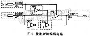

从以上规则可知输出信号将在每一位码元中间产生跳变,因此可采用具有游程短,位定时信息丰富的曼彻斯特编码电路。编码时,当输入信号为"0"时,输出为时钟的"非";当输入信号为"1"时,输出与时钟一致。因此,可采用数据选择时钟,其电路如图2所示。

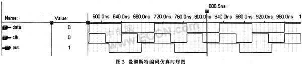

 仿真的编码时序如图3所示,当输人数据(data)为"1",输出(out)与时钟(clk)同相(稍有延时);反之,当输入数据为"0",输出与时钟反相(稍有延时)。

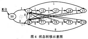

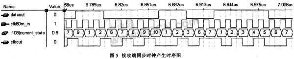

接收方系统提供80 MHz时钟,接收方和发送方的时钟并非来自同一个时钟源。将发送方的信号通过序列码检测器,发送方的帧同步信号有一个维持187.5 ns的脉冲(3个16 MHz时钟),当接收方检测到"11111111111111"时(14个80 MHz时钟,共175 ns),则认为是有效信号,然后向后级发出一个复位信号,接收方的后继模块开始重新工作。由于发送方采用曼彻斯特编码,数据不会出现连续的"1"或连续的"0",游程短,这种检测帧同步信号的方法是有效的,不存在把所要传输的数据当成帧同步的情况。当该复位信号产生后,状态机开始工作,用状态机的状态转移产生同步信号。状态转移图如图4所示。
根据曼彻斯特编码规则,每一位两个码元中间电平产生跳变,因此不会出现超过62.5 ns的"1"或者"0",反映在状态转移图上表现为最多出现6个连续的"1"或者"0"。当出现"111111"时,根据状态转移图,它将返回到状态t1,但是下次必然转移到状态f6,因此对同步时钟的输出没有影响。该方法仿真的波形图如图5所示,其中dataout为发送方的输出信号,即接收方的输人信号;clk80m_in为接收方的系统时钟;current_state为状态机的状态,状态0~10分别对应状态转移图4的状态S0,t1~t5,f6~f10;clkout为恢复出来的同步时钟。当出现一个31 ns宽度的电平时将产生一个同步时钟;当出现持续62 ns宽度的脉冲时产生两个同步时钟。采用clkout的上升沿即可准确恢复原信号。
由于不会连续出现超过6个"1"或"0",累积误差小,采用该方法,对接收方时钟精度要求不高,仿真时将时钟分别调为80.6 MHz和79.4 MHz,在这两种情况下都能准确得到同步时钟并恢复原信号。与锁相环相比,它所需的建立时间要短得多。

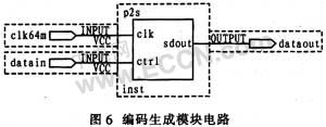

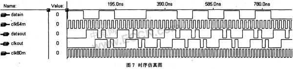

当输入信号为"1",在延时一个码元宽度(1/16 MHz)后,输出"1110";当输入信号为"0",延时一个码元宽度(1/16 MHz)后输出"1000"。其实质就是一个序列码发生器,根据不同的输入,产生不同的输出序列。编码电路是采用VHDL语言实现,生成模块如图6所示,时序仿真如图7所示。
(2)接收端同步时钟提取
接收方检测帧同步的方法与新的曼彻斯特编码方法一样。解码过程是将输入信号通过D触发器延时得到同步时钟,再由同步时钟恢复原信号。D触发器的时钟采用接收方的系统时钟80 MHz,则通过一个D触发器的延时时间T的范围0~12.5 ns,可通过两D触发器延时时间T的范围12.5~25 ns,通过3个触发器延时时间T的范围25.0~37.5 ns,这样就可以将上升沿延时到数据编码的有效位置(编码第2、3位的时间范围是15.625~46.875 ns)。当信号通过D触发器,信号的宽度可能会有变化,这里把通过D触发器的信号作为同步时钟,只关心其上升沿位置,而其宽度的变化不会影响解码过程。
图7中datain为输入的原信号,dataout为编码后的信号,clkout为得到的同步时钟,clk64m为发送方系统时钟,clk80m为接收方系统时钟。当输入第1个码元,还未产生输出信号;输入第2个码元时,第1个码元"1"所对应64 MHz编码"1110"输出;输入第3个码元时,将第2个码元"0"所对应64 MHz编码"1000"输出,依次类推。在接收方,将dataout延时得到clkout,由图可看出每次clkout的上升沿都对准编码的有效部分,这样就可准确的恢复原信号。
