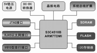

为嵌入式系统挑选合适的硬件平台是一件很复杂的工作。以上给出的只是一些基本的原则,实际应用当中还要根据情况灵活确定。笔者在展开对嵌入式Linux的研究和开发之时,经过比较和鉴别,选用了一款基于S3C4510B处理器的开发板。它是由三星公司推出的一款具有很高性价比的16/32位RISC微控制器,采用的是ARM公司提供的ARM7TDMI RISC处理器核。由于它具有高性能、低功耗等优点,因此特别适合于对价格和功耗比较敏感的应用场合,如手持设备、网络通信和工业控制等。
S3C4510B整个开发板的结构大致如图1所示。
 图1 基于S3C4510B的开发板框图

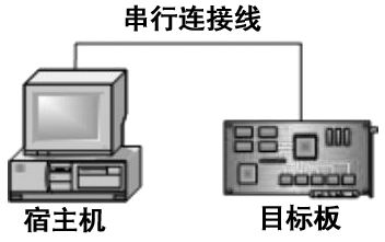

正如前面介绍过的,在开发嵌入式系统时需要用到两个平台:一个是开发平台(Host),另一个是目标平台(Target)。开发平台通常用普通的PC机充当。它可以通过串行端口、并行端口和以太网等方式与目标平台相连,从而共同构成一个嵌入式系统的基本开发环境。对于嵌入式Linux系统来说,最简单的开发环境只需要用到宿主机、目标板和串行连接线。它们之间的连接如图2所示。
 图2 最简单的开发环境

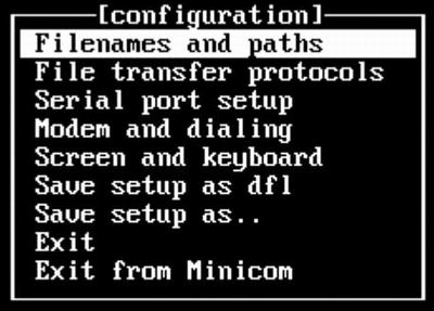

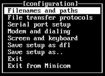

当硬件连接好之后,接下去该做的就是要在宿主机和目标板之间建立起连接。这需要在宿主机上运行一个终端仿真程序。Linux下终端仿真程序非Minicom莫属。Minicom是一个界面友好,并且容易使用的串口通信程序,利用它可以很方便地对串行端口进行监视或控制,是嵌入式Linux开发环境中非常重要的一个组成部分。稍微了解串行通信的人都知道,进行串行通信时比较麻烦的是通信参数的设置。好在Minicom提供了非常友好的配置界面,通过执行下面的命令将进入Minicom的配置界面,如图3所示。
# minicom -s
 图3 Minicom配置界面
从选单中选择Serial port setup项,进入串行端口配置界面。然后用户根据所用开发板的具体情况,选择正确的串行设备文件、波特率、数据位、停止位、奇偶校验位、硬件流控制和软件流控制参数。在图4中选择的参数代表使用串口1(/dev/ttyS0)、波特率为19200bps、数据8位、无奇偶校验位、停止1位、无硬件流控制和无软件流控制。
在设置好串行通信的参数之后,重新返回到Minicom的主配置界面;然后选择Save setup as dfl项保存当前配置值;再选择Exit from Minicom项退出Minicom。
