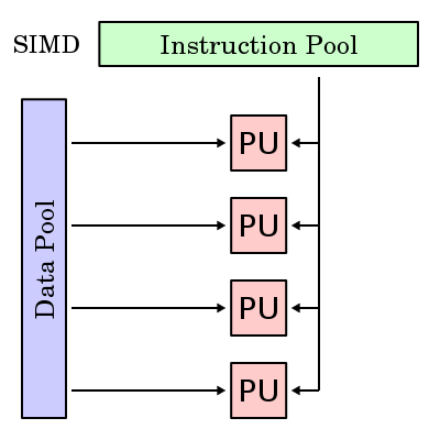

简单来讲,NEON其实是一种SIMD(Single Instruction Multiple Data 单指令流多数据流)技术。
而SIMD,是指采用一个控制器来控制多个处理单元(处理器/处理微元),同时对一组数据中的每一个分别执行相同的操作从而实现空间上的并行性的技术。如下图所示。

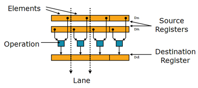

这是来自ARM网站的一张介绍NEON运算的示意图。
NEON 支持 8-, 16-, 32- 和 64-bit 的整数及单精度浮点数据,并以 SIMD 的方式运算,运行图形和游戏处理中关于语音/视频的部分。在 NEON 中,SIMD 最高可支持到同时 16 个运算。这个时候是以8bit的数据运算,而NEON的位宽是128bit,即为16个运算。
