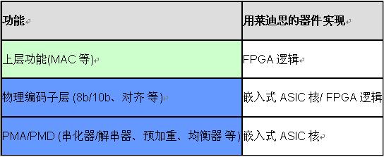

SERDES主要由物理介质相关( PMD)子层、物理媒介附加(PMA)子层和物理编码子层( PCS )所组成。PMD是负责串行信号传输的电气块。PMA负责串化/解串化,PCS负责数据流的编码/解码。在PCS的上面是上层功能。针对FPGA 的SERDES ,PCS提供了ASIC块和FPGA之间的接口边界。
 图1 串行协议栈的功能划分

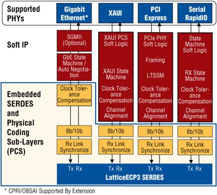

以太网( 1吉比特以太网和10吉比特以太网,或XAUI )和PCI Express是最流行的通信协议。这些协议的每一个都从并行总线接口发展成串行接口,以跟上日益增加的数据传输速率。这些流行的协议共享物理编码子层中的公共块。例如,它们都使用8b/10b编码。 8b/10b编码提供了非常好的直流平衡,最多5个全0或全1并有良好的跳变密度。这些都有助于提高传输的可靠性。如图2所示,在莱迪思的ECP2M和ECP3器件中的嵌入式ASIC模块包含了PMA和PMD以及PCS公共块,例如,链接同步块和8b/10b编码器/解码器。
 图2 LatticeECP3支持流行的串行协议

LatticeECP3系列完全符合吉比特以太网和10吉比特以太网协议。该SERDES是符合针对1000 BASE-X吉比特以太网的IEEE 802.3z规范和针对10吉比特以太网XAUI 的IEEE 802.3-2005规范。如图2所示,LatticeECP3器件支持嵌入SERDES和其他块的以太网物理层,如链路同步、在器件中8b/10b编码/解码以及时钟容限补偿的ASIC模块。将莱迪思的GE/ SGMII PCS和MAC IP组合在一起时 ,LatticeECP3为用户提供了一个完全集成的、完全兼容吉比特以太网的解决方案。

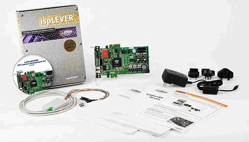

莱迪思还为设计人员提供了完整的PCI Express开发套件。如图3所示,莱迪思的PCI Express开发套件是一个完全集成的开发平台,提供了一个完整的硬件/软件开发环境,以加速评估PCI Express技术。该套件包括PCI Express系统设计所需的各种元件,其中包括莱迪思的PCI Express端点IP核、 RTL源代码、项目指南和几个演示文件,从控制到数据的应用、驱动程序、图形用户界面及一块评估电路板。
 图3 Lattice PCI Express开发套件

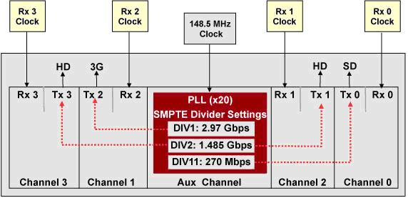

活动图像和电视工程师协会(SMPTE )按照SDI或串行数字接口制定了一套标准。这些标准包括: SMPTE 259M-标准清晰度串行数字接口(SD - SDI)、SMPTE 292M -高清晰度串行数字接口(HD - SDI ) ,以及SMPTE 424M - 3Gbps串行数字接口( 3G-SDI) 。
SMPTE 259通过串行链路以270 Mbps的速率传输数据,SMPTE 292的速率增加到1.485 Gbps, SMPTE 424的速率增加到2.97 Gbps。LatticeECP3器件同时动态地支持所有这些速率而无需过采样。LatticeECP3 SERDES是完全符合SMPTE抖动规范的。SERDES IO也可以是直流耦合(用外部电容器)支持SMPTE病态信号。此外, ECP3 SERDES具有通道的独立性。如图6所示,器件包括合适的时钟分频器( DIV1 、DIV2和DIV11 ) ,允许真正实现支持SD/HD/3G的独立多速率传输。每个通道的接收时钟是独立的,可以来自外部源或者来自FPGA,允许独立地支持SD/HD/3G的多速率接收。
 图6 用LatticeECP3 SERDES支持增强的SMPTE多速率

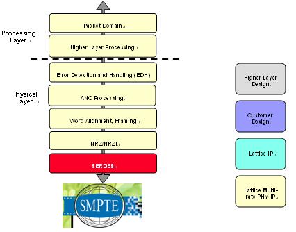

如图7所示,SMPTE协议栈可以完全在LatticeECP3 FPGA中实现。莱迪思提供了一个实现NRZ/ NRZI编码、字对齐和成帧的多速率串行数字接口( SDI )物理层IP核。LatticeECP3是业界成本最低,功耗最低和最灵活的针对SMPTE的可编程开发平台。
 图7 用LatticeECP3支持SMPTE协议栈
莱迪思还开发了一个证明符合SMPTE标准的完整的系统。该系统由LatticeECP3视频协议电路板、该IP和演示设计所组成。
