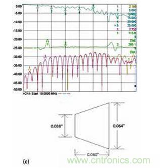

图 4 提供了一个简单实例。图4a 是一根具有狭长渐变线的粗微带传输线。渐变线在板边处宽0.018"(0.46 mm),长0.110"(2.794 mm),最后变成了宽0.064"(1.626 mm)的50 Ω 线宽。在图4b 和4c 中,渐变线的长度变短。选用了现场可压接终端连接器,未焊接,所以每种情况均使用同一内导体。微带传输线长2"(50.8 mm),加工在厚30mil(0.76 mm)的RO4350B ™微波电路层压板上,介电常数为3.66。在图4a 中,蓝色曲线代表插入损耗(S21),波动很多。相反,图4c 内S21 的波动数量最少。这些曲线表明,渐变线越短,性能越高。
图4. 3 个具有不同渐变线的微带电路的性能;具有狭长渐变线的原始设计(a)、减小渐变线的长度(b)和渐变线的长度进一步减小(c)。
也许图4中最能说明问题的曲线表明了电缆、连接器和电路的阻抗(绿色曲线)。图4a 中大的正向波峰代表连接着同轴电缆的连接器端口1,曲线上的另一个峰代表电路另一端的连接器。阻抗曲线上的波动由于渐变线的缩短而减小。阻抗匹配的改善是 因为信号注入区的渐变线变宽,变窄;变宽的渐变线降低了感性。
