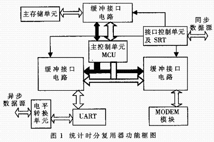

1 统计时分复用器系统功能及模块组成

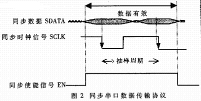

统计时分复用器完成7路异步数据和1路同步数据的复接工作,其功能框图如图1所示,同步串口传输协议如图2所示。由于传输距离较近且路数不多,功能相对简单。出于系统功耗和成本的考虑,将这个专用的SRT和整个接口控制单元集成到一块CPLD(XC95144)中。

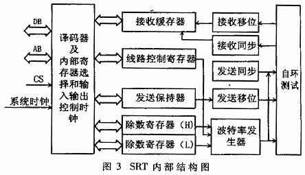

CPLD 内部结构主要由接口控制单元和SRT组成,这里主要介绍一下SRT的结构和功能模块(见图3)。由于选用的UART(通用异步收发器)与INS8250兼容,为简化主控单元访问外部通信芯片的程序的编写,统一操作流程,在SRT的设计上尽量模仿INS8250的结构。
 本设计采用模块化设计。按功能将SRT内部结构发分为5个模块,每一个模块对应一个VHDL的设计文件。这样设计的好处是有利于各功能模块的编写和调试,从而降低了整个SRT的调试难度,提高了软件的可维护性及可读性。下面给出各个设计文件的外功能简介(对于其中几个重要的模块还列出了端口描述和部分实现代码):

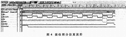

(4)RBR.VHD

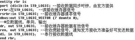

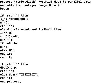

RR.VHD作为整个芯片的接收模块,其中包括接收缓存器、接收数据同步、串/并转换。
端口描述如下:
 当接收缓存器中无数据时,ren信号有效,通知发送方传数据。然后根据dilck对di信号采样,一旦缓存器满,ren无效,dr有效,通知CPU读数。
仿真波形如图4所示。部分代码如下:

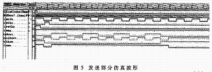

 (5)WTHR.VHD

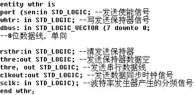

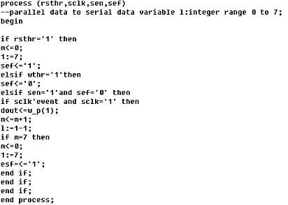

WTHR.VHD作为整个芯片的发送模块,其中包括发送保持器、并/串转换。
端口描述如下:
当发送保持器无数据时,thre信号有效,通知CPU可写。一旦CPU写入数据且sen有效,便根据波特率发生器产生的sclk信号将数据并/串转换,并通过dout和clkout将串行数据和同步时钟发送。
仿真波形如图5。部分实现代码如下:
