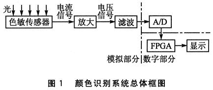

如图1所示,颜色识别系统主要由模拟和数字两部分组成。模拟部分主要用来转换光电信号、放大信号和滤除噪声。数字部分主要用来对A/D采样进来的数字信号实现中值滤波、查对数表、求对数比,以及显示等操作。

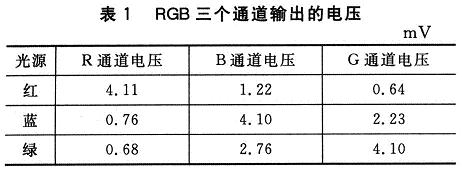

在距离色敏传感器1.5 cm处,分别用红、绿、蓝3种颜色的光源直接照射,检测经过模拟部分处理后的输出电压信号。实际测试数据如表1所列。

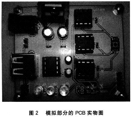

图2是模拟部分制成PCB后的实物图。选取了有代表性的红、绿、蓝3种颜色,分别用相应颜色的发光二极管来代表。使颜色识别系统有充足的光线照射,便于探测。

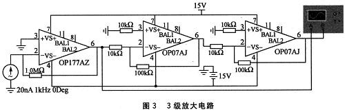

色敏传感器负责把不同颜色的光信号转换成电流信号,但是电流信号只是几十到几百nA的数量级,需要放大电路来放大到所需要的程度。不同颜色产生的微弱电流信号传送到对应的线路通道上,通过以下3级放大,把nA级的电流信号转换成V级的电压信号。具体电路如图3所示。
①第1级是在电流放大的模式下工作,运放选用高精度、低噪声的高精密运放OP177。经过放大的信号大致能达到几十mV。这个幅度的电压还太小,不能输入到数字系统,因此还要对电压信号进行进一步的放大。
②第2级放大为同相的电压放大,选用高精度的集成运放OP07。放大后的电压幅度大致为几百mV,且放大的输出为负。
③第3级放大要采用反相的电压放大,运放同样选用OP07。输出的信号幅度为几伏,能够满足输入数字系统的要求。

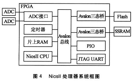

在FPGA芯片上搭建一个NiosII处理器系统,包括可配置的NiosIICPU软核、与CPU相连接的片内设备和存储器,以及与片外设备和存储器相连的接口等。
NiosII处理器是Altera公司的第二代用户可配置的通用32位RISC软核微处理器,是Altera公司特有的基于通用FPGA架构的CPU软核。NiosII系统是在。NiosII处理器基础上添加片上(FPGA)设备、存储器以及片外设备和存储器接口所组成的系统。Ni-osII具有明显的优势:
①NiosII处理器具有灵活的外设配置和地址映射。由于NiosII处理器和片上设备及接口具有软核特性,设计者可以为设计目标量身定做合适的 NiosII处理器系统,既可以增加CPU的功能,提高处理器的系统性能,也可以对不必要的处理器性能和外设进行剪裁,以满足低成本的小型系统设计。另外,访问存储器和外设的软件一般与地址分配无关。
②NiosII系统可以自动创建,Altera的SOPC Biulder设计工具使处理器的配置全自动完成,能自动产生并编程FPGA的硬件设计。系统的创建不需要设计者进行任何的底层原理图和硬件描述语言(HDL)设计。
③NiosII处理器系统可以定制指令,从而增强系统的性能。

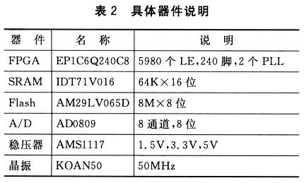

正是基于这些优点,本设计最终选用NiosII处理器系统来完成颜色信号的处理和识别。如图4所示,NiosII处理器系统的片上系统包括NiosII CPU、片上RAM、定时器、ADC接口、Avalon总线、Avalon三态桥、PIO、JTAGUART等部分。另外,在片外扩展了Flash(用来存放程序和相应的数据)和SSRAM(相当于内存)。
具体器件的选择如表2所列。
