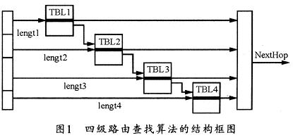

  本系统的基本算法采用分段查找及前缀扩展技术来将IPv4的32位IP地址分成4段,假设i是其中一段(1≤i≤4),length i代表第i段所对应的IP地址长度。每一段内容存储在一块物理地址连续的内存区域中,称为TBLi。那么,在第一段区域TBL1中,使用前缀扩展技术,即可把所有长度小于等于length1的前缀扩展成长度为length1的前缀。图1所示是该四级路由算法的结构框图。

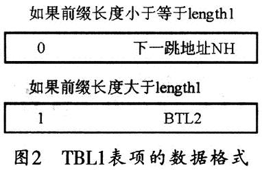

  显然,该结构中的第一段有2length1个表项,析出IP地址的前length1位的值为第一块内存的偏移地址,其对应表项的数据格式如图2所示。若前缀长度小于等于length1,则表项的第一位标识为0,其余bit位表示下一跳的转发信息。若前缀长度大于length1,则表项的第一位标识为1,其余位填写扩展表的索引值可以作为指向TBL2的指针。在其余的三个段中,可采用同样的方法进行前缀扩展。
  本算法的查找过程是在匹配一个IP地址时,从第一段开始进行分段查找,每查找一段,则解析出对应段长度的IP,并取相应内存区域的地址。例如进行第二段查找时,可将其值作为偏移量,再加上相应的基址,就可获得该段对length1+1位开始,然后解析出length2长度的IP地址作为偏移量。之后再用TBL1表项里的索引,将其左移length2位作为基址,这样就确定了第二块连续存储区域中的地址。依次类推,分段查找,直到找到下一跳地址为止。

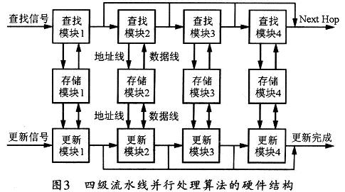

  依据该算法设计出的基于4级流水线的并行处理结构如图3所示,该结构分为存储器模块、查找模块和更新模块三个部分。4个存储模块可存储对应表TBL中的数据;查找模块可通过读取对应存储模块中的数据实现查找;更新模块则可将要更新的路由信息添加到对应的存储块中。
  在FPGA设计时,每个查找模块都是一个硬件逻辑块,每两个查找模块间都有一个寄存器用以传输数据,每个查找模块都可从输入端或寄存器中读取信息,并解析出IP地址中的相应位,然后计算存储器的访问地址,访问存储器获取数据,并将数据写入寄存器或者输出端。四个查找模块按流水线的工作方式进行处理,能够达到访问一次存储器处理一个IP数据包。
