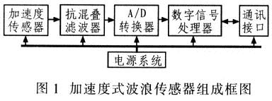

图1为加速度式波浪传感器的系统组成框图,该框图包括加速度传感器、抗混叠滤波器、A/D转换器、数字信号处理器、通讯接口、电源系统等部分。

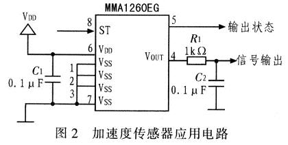

加速度传感器是波浪传感器的核心部件,这里选用Freescale半导体公司生产的MMA1260EG型加速度传感器。该器件是一款低成本、小尺寸、硅电容式微机械加速度传感器,采用信号调理、温度补偿和自检等技术。该器件已进行零g补偿和双极低通滤波等处理,从而简化了外嗣电路设计。MMA1260EG 的工作电压为5 V,测量范围为Z轴±1.5 g,灵敏度为1 200 mV/g。图2为MMA1260EG的应用电路。

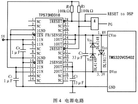

TMS320VC5402是TI公司生产的性价比极高的16 bit定点数字信号处理器(DSP),操作速率可达100 MI/s,内部资源配置大大方便用户构造系统。TMS320VC5402配置有4 K×l6bit片内屏蔽式ROM(F000h~FFFFh)和16 K×l6 bit双存取的RAM(DARAM),其中4 K ROM中包含Bootloader程序。用户自行设计时,如程序容量不超过16 K,可利用器件内部资源。采用引导装载方式,以降低系统设计难度和成本,加快设计进程。DSP的硬件基本电路包括电源电路、复位电路、时钟电路等。其中电源电路用双电源供电,内核电源CVDD采用1.8 V,I/O电源DVDD采用3.3 V。该电源电路由TPS73HD318实现,如图4所示。

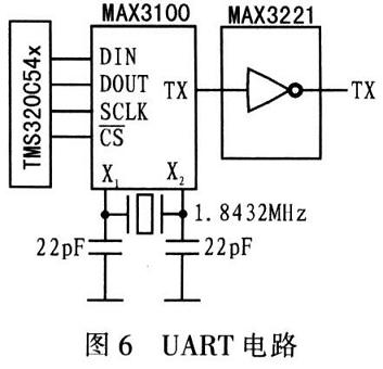

通讯接口是通过SPI总线扩展,选用Maxim公司的MAX3100。MAX3100内置1个简单的UART,带SPI接口的波特率发生器和1个中断发生器,通过“写结构寄存器”设定波特率、字长、校验、8字节接收FIFO,选择通用UART或Ir-DA,控制关闭状态和4个中断任务。图6为UART电路,图中MAX3221为电平转换器。

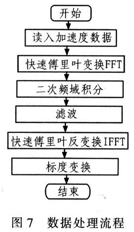

通过A/D采集得到的加速度数据首先经快速傅里叶变换变换为频域数据,在频域中二次积分后进行2~30 s的滤波,然后对数据进行快速傅里叶反变换重新得到时域数据,经标度变换后,通过串口输出数据,其处理流程如图7所示。
频域积分是一个非常有用的处理方法。频域二次积分的数值计算公式为:
式中,分别为下限和上限截止频率;X(k)为x(r)的傅里叶变换;△f为频率分辨率。
