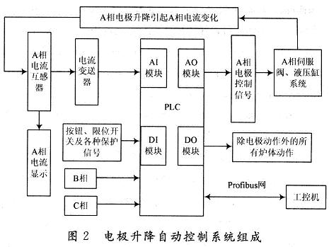

电极升降自动控制系统结构框图如图2所示,图中仅画出A相电极控制框图,B,C相和A相相同。
 主要部分简介如下:
PLC选用西门子公司的S7-300 PLC作控制器。用于向上和上位机通讯,接受上位机的命令,并将工业现场的工况如实向上位机传送。将弧流、弧压数值、限位开关、继电器、电弧炉变压器的各种保护电磁阀的状态、断路器的分合闸等信息送给工控机。向下接受各种模拟量和开关量信号。同时控制三相伺服阀、液压缸系统和各种现场设备。
上位机选用工业控制计算机,通过工控软件WINCC实现与下位机的对话,通过现场总线Profibus网对系统进行实时监控。
电流采集单元:由于电弧炉变压器的二次侧电流高达数万安培,因此将电流互感器安装在一次侧。电流采集单元的采集板将检测到的相电流转换成0~5 A的信号,再转换成4~20 mA的电流信号,接到PLC的AI模块中。同时将电压互感器检测到的信号,一方面给显示电路,一方面给PLC的AI模块。
伺服阀、液压缸系统是电极升降控制系统的执行装置,由电液伺服阀、液压缸、背压阀、换向阀等组成。该系统的液压力为9 MPa。

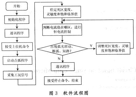

系统用S7-300 PLC作为控制器,其软件流程如图3所示。
