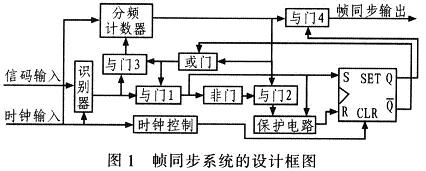

实现帧同步的关键是把同步码从一帧帧数据流中提取出来。本设计的一帧信码由39位码元组成。其中的巴克码为1110010七位码,数据码由32位码元组成。只有当接收端收到一帧信号时,才会输出同步信号。帧同步系统的设计框图如图1所示。
 帧同步系统工作状态分捕捉态和维持态。同步未建立时系统处于捕捉状态,状态触发器Q端为低电平,一旦识别器输出脉冲,由于Q端为高电平,经或门使与门1输出”1”,同时经或门使与门3输出也为”1”,对分频计数器模块清零。与门1一路输出至触发器的S端,Q端变为高电平,与门4打开,帧同步输出脉冲。系统由捕捉态转为维持态,帧同步建立。
当帧同步建立后,系统处于维持态。假如此时分频器输出帧同步脉冲,而识别器却没有输出,这可能是系统真的失去同步,也可能是偶然干扰引起的,因此在电路中加入一个保护电路。该保护电路也是一个分频计数器,只有在连续若干次接收不到帧同步信号时,系统才会认为同步状态丢失,由于丢失同步的概率很小,因此这里系统设置分频计数器值为5,也就是说连续5帧接收不到帧同步信号,系统才认为丢失同步状态。当然分频值可设置其他值,但该值越大,同步维持态下漏识别概率也越大。与门1的一路输出置5分频器的使能端,使之开始计数,当计数满时会输出一个脉冲使状态触发器置零,从而无帧同步信号输出,同步电路又进入捕捉态。

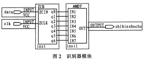

该模块的功能主要是把帧同步码巴克码从数据流中识别出来。识别器模块如图2所示。
 图2中第1部分模块ZCB主要完成串并转换和移位功能,由7个D触发器和3个非门实现。第2部分模块AND7作用:只有当巴克码1110010准确输人时,识别器的输出才会为”1”。因为输出的巴克码识别信号将直接影响后续同步保护电路,因此准确地输出巴克码,才能避免产生假同步现象。AND7可简洁准确识别巴克码。图3为巴克码识别模块仿真图,其中,bakeshibie为识别器的输出;fenpin39为39分频计数器的输出端;zin为输入的数据;zclk为时钟信号。

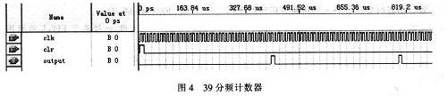

本设计采用2个带清零的分频计数器,分别为39分频计数器和5分频计数器。其中,39分频计数器可满足7位巴克码+4字节数据的要求。当39分频器输出一个脉冲时,识别器也应输出一个脉冲,只要其相位对应输出,就能提取出帧同步信号。
39分频计数器的仿真图如图4所示,其中clk为时钟信号端;clr为时钟清零端;output为输出端。

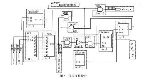

4 帧同步系统顶层文件设计
所谓顶层文件设计就是把所涉及到的各个模块放在一起,形成一个便于阅读的图形方式,在编译各个模块时,如果设计没有错误。系统就会创建一个代表该模块的符号文件,可以被高层设计所调用。本设计中各模块通过VHDL语言进行设计,在 QuartusⅡ开发软件下编译通过。采用Altera公司Cvclone系列的EP1C12Q240C8器件,并且帧同步电路仅用到该器件不到1%的逻辑单元。顶层设计图形如图6所示。图6中,ZCB和AND7(七输入与门)为巴克码识别器;CLKCONTR为时钟控制器;FENPIN5为5分频器计数器;FENPIN39为39分频器计数器;RS_CLK为RS触发器。

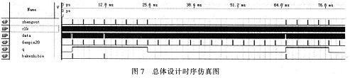

实验结果分析:在Quartus II环境下,时钟clk的周期为200μs,当时钟周期设定的值很小时,比如纳秒级别,系统则极易出现冒险竞争现象,因此要将时钟周期的值设定的大一些。 data为输入的数据流,为了便于仿真,只在数据流中加入3组巴克码。bakeshibie为巴克码识别器的输出,当巴克码出现后,触发器的Q端变为高电平,系统进入维持态,此时5分频计数器开始计数,若在未计满5次时再次出现巴克码,则5分频计数器重新开始计数,若计满5次仍未出现巴克码,则系统彻底丢失同步状态,Q端变为低电平,系统进入捕捉态。总体设计时序仿真图如图7所示。由于此帧同步系统要应用在DPSK解调中,所以帧同步系统仿真的时钟频率要与DPSK解调的时钟频率一致。仿真时要注意码元的传输方向即巴克码是高位先发送还是低位先发送,这将影响到仿真质量。
