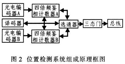

位置检测系统采用CPLD器件实现硬件电路功能,用VHDL语言编程实现译码器、四倍频鉴相计数器、选通器等模块。图2为位置检测系统组成原理图。图2 中,光电编码器A和四倍频鉴相计数器A(光电编码器B和四倍频鉴相计数器B)构成单轴计数电路,将两个单轴计数电路配合译码器、选通器则构成双轴计数电路,就是用译码器控制选通器,以选通两个计数器的计数结果并传输到总线.总线和选通器之间增加三态门进行控制。这样就实现双轴位置检测。

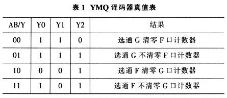

该系统设计的主要部分为伺服电机控制系统中的位置检测系统。在Ouartus II开发环境下设计系统,系统设计包括四倍频鉴相计数器、二四译码器和选通器的VHDL程序设计,如图3所示。通过图2所示的原理框图,将该系统设计的各个模块组合起来形成顶层文件,构成双轴的检测系统。图3中YMO模块为译码电路,用来选通哪轴输出,Y0、Y2用来控制计数器的清零与计数,Y1控制选通器选通,译码器真值表如表1所示。

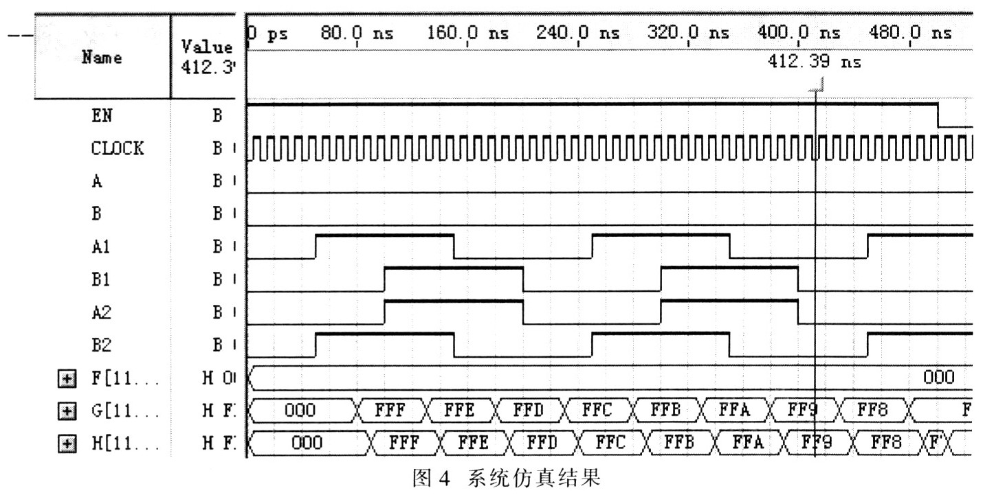

图4为系统仿真结果。当译码器控制信号AB=00时,可看出 A1超前B1,所以轴1正转;B2超前A2所以轴2反转。
三态门使能信号EN=1时,数据选择器选通G口所对应的汁数器,即轴2,清零F口对应计数器,即对轴1清零。并将计数结果传输到总线,输出信号H从FFF 变化到FF8表明轴2反转,因此汁数器逆向计数。同时在AB译码器控制信号改变时和轴1,轴2正反转的其他情况时,仿真结果均正确,满足双轴位置检测系统设计。
